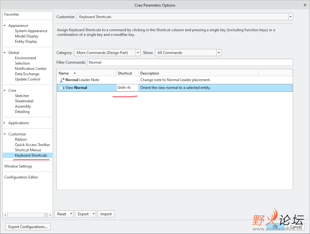

发表于 2025-4-15 08:36 | 显示全部楼层
shift+N(但是需要现在一个平面或者或者边)
shift+N可以替换为自定义的其他快捷键
creo 11.0
