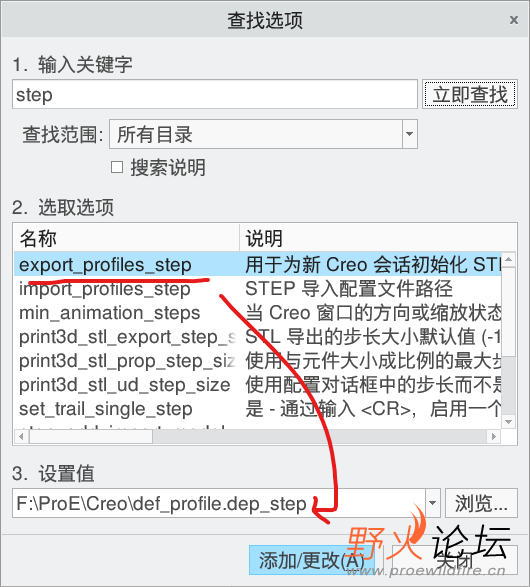

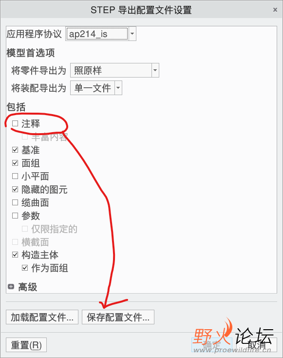

搜到了
http://www.proewildfire.cn/thread-149536-1-1.html
214版本stp选坐标灰色不可选问题
解决了,发下把这个导出不含注释设置为默认的方法。
先把设置这里改了,导出一个Step配置文件
再在Config.pro里面指定这个配置文件
