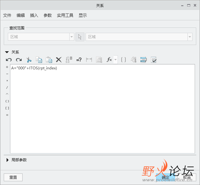

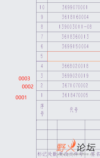

如图,这个1、2、3、4的序号有没有办法更换成0001、0002、0003、之类的问题。有没有大佬愿意解答下,感激不尽
624
820
发表于 2025-4-11 16:16 | 显示全部楼层
在BOM表里面加入关系:A="000"+ITOS(rpt_index)
将报告符号改为:&rpt.rel.a
效果:

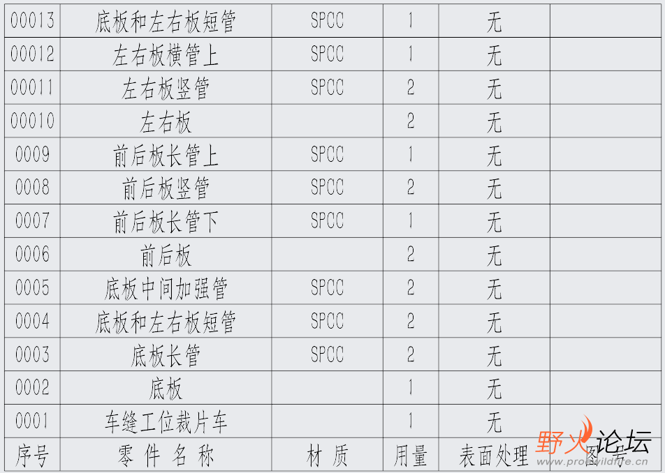

发表于 2025-4-11 16:33 | 显示全部楼层
10开始就多了一位   再优化一下就完美了
产品结构完美全参关联方案  高级曲面  高级阵列  扫描关系式

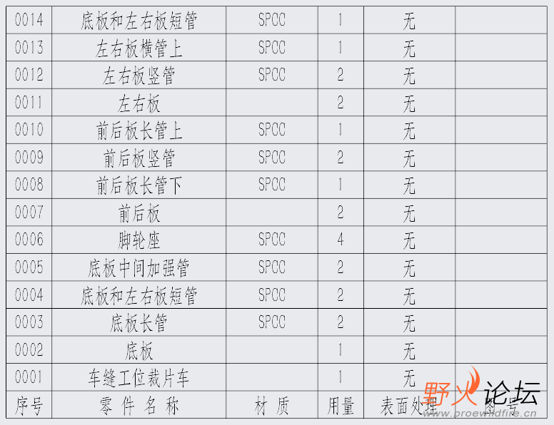

发表于 2025-4-11 17:07 | 显示全部楼层
xuyanyuan 发表于 2025-4-11 16:33
10开始就多了一位   再优化一下就完美了
那也简单,增加一个判断条件就好了,如果序号达到99以上,那就再增加一个条件
IF rpt_index<10
ELSE
A="00"+ITOS(rpt_index)
ENDIF

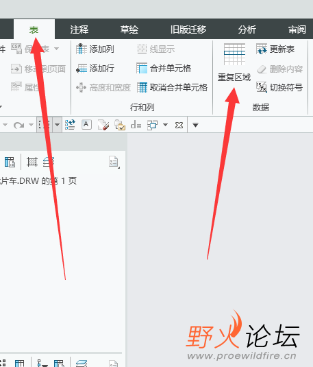

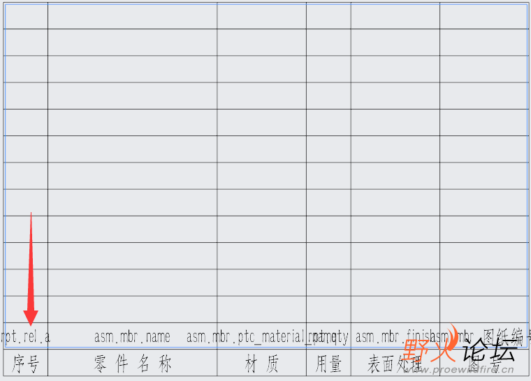

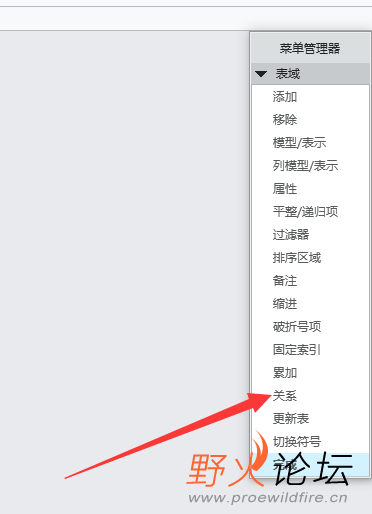

在BOM表里面添加关系?这个怎么添加?
624
820
发表于 2025-4-12 08:36 | 显示全部楼层
wangwang168 发表于 2025-4-11 18:28
在BOM表里面添加关系?这个怎么添加?
表菜单下,选重复区域,再选关系,然后选择你想要添加关系的BOM表就可以了
