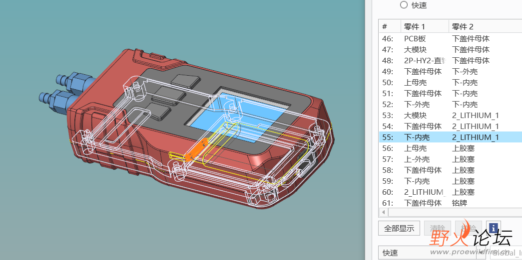

有没有办法 干涉检查时 排除掉一些明显不参与的零件,CREO默认都是全部检查,
大家帮看一下,有没有办法
找到解决办法了..简化表示

发表于 2025-3-26 09:55 | 显示全部楼层
收缩包略,或者简化表示

 楼主| 发表于 2025-3-26 10:03 | 显示全部楼层
哦 简化表示可以解决这个问题

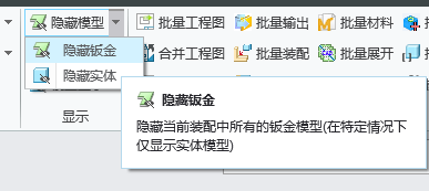

发表于 2025-3-26 14:40 | 显示全部楼层
WJT有钣金隐藏功能
不知道冰盒子或其他的有更好的没

发表于 2025-3-27 11:56 | 显示全部楼层
视图管理窗里面的简化设置
