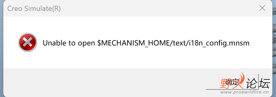

[求助] creo8.0打开creo2.0部装图会退出,何解呢
发表于 2025-3-23 19:45 | 显示全部楼层 |阅读模式

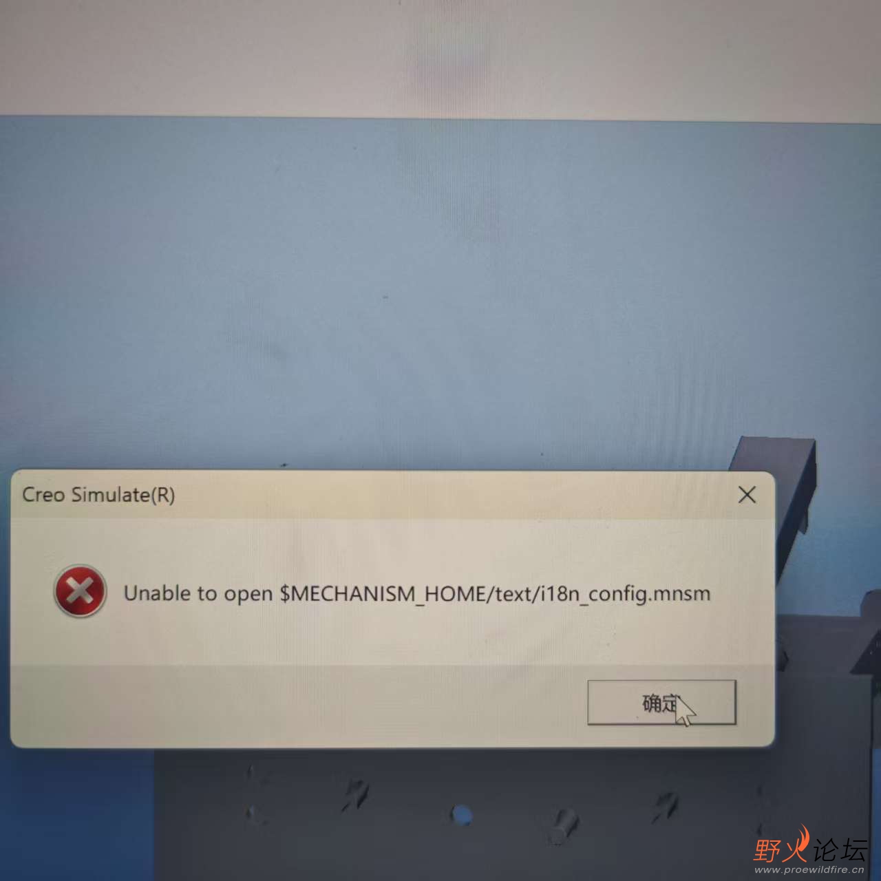

会出现上面的图框,点击就自动退出,但是零件可以打开,一直使用win10系统,所以软件就一直没有升级,换电脑win11就只能用creo8,可又出现这种情况,求解,谢谢大家

发表于 2025-3-24 00:59 | 显示全部楼层
尝试 查看安装目录是否有中文

发表于 2025-3-24 09:04 | 显示全部楼层
最后那个文件在别人电脑拷贝一下

发表于 2025-3-24 10:12 | 显示全部楼层
软件安装目录有中文  才有这个提示
