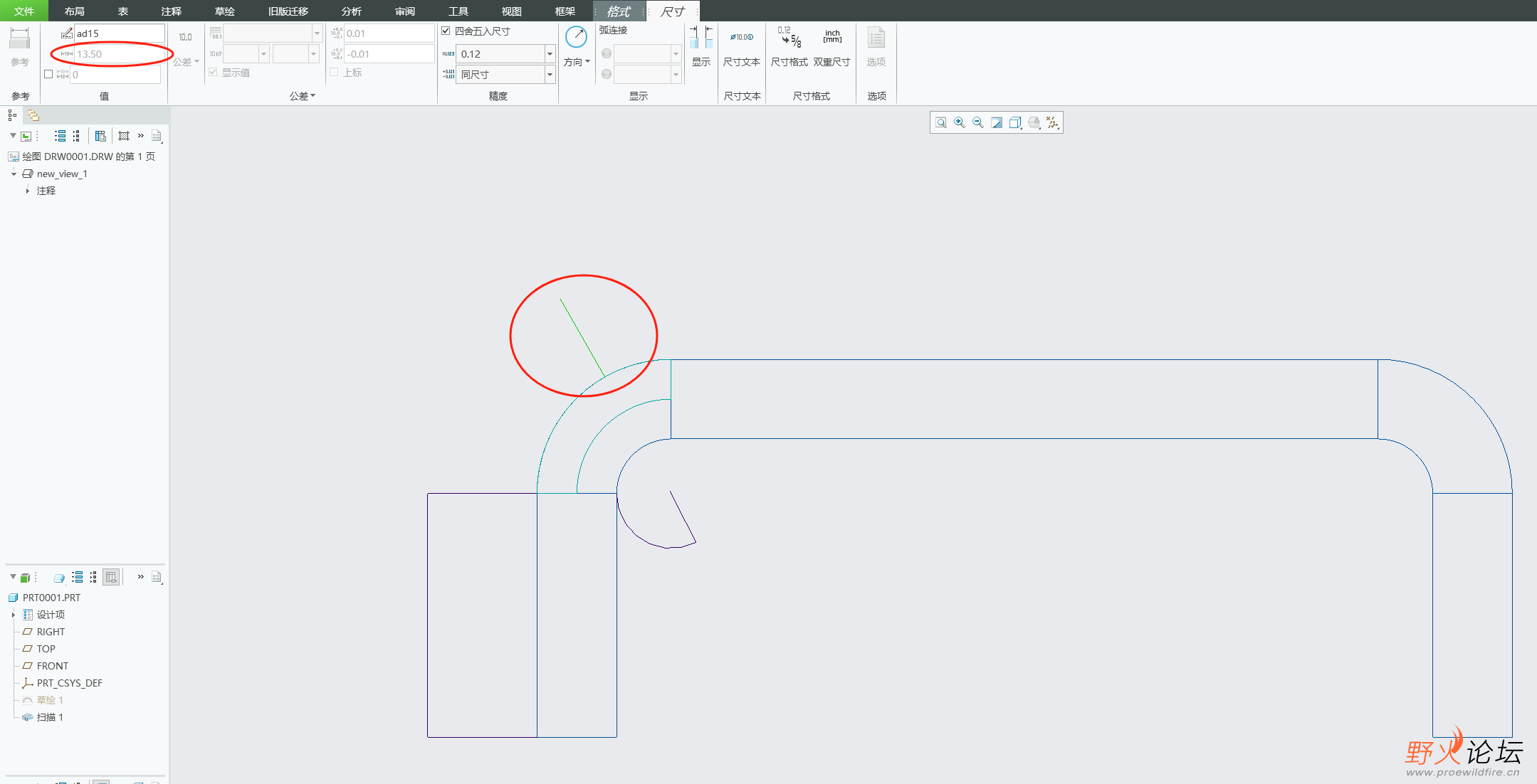

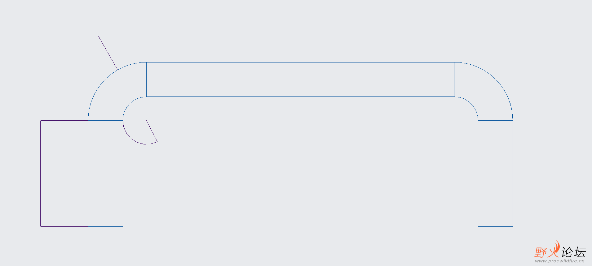

creo10.0工程图尺寸标注不显示尺寸但是点进去又有,请问是什么情况
标注时没有数字显示
标注时没有数字显示
点进去就有
点进去就有

发表于 2025-3-20 15:04 | 显示全部楼层
修改一下字体试试。

发表于 2025-3-20 18:56 | 显示全部楼层
字体太小了吧

发表于 2025-3-21 00:25 | 显示全部楼层
看看是不是改了系统颜色。
或者配置了dtl文件。
上述都有可能造成字体与背景颜色一样,所以不显示。

发表于 2025-3-21 16:57 | 显示全部楼层
基本上就是字太小了
