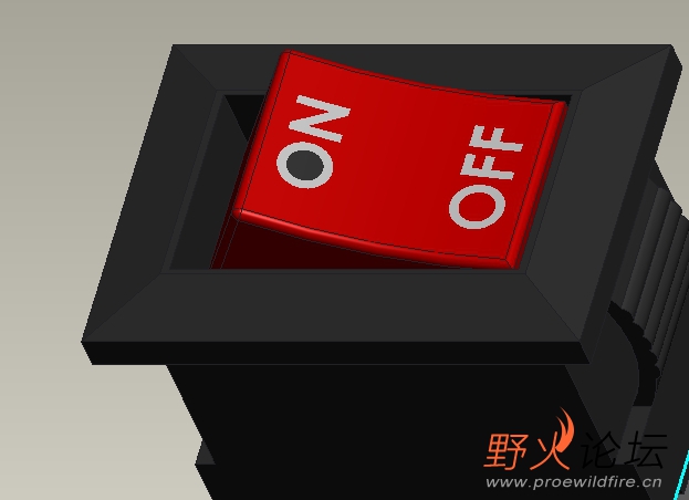

发表于 2025-3-18 17:54 | 显示全部楼层 |阅读模式
ON OFF如何做的
ON OFF如何做的
这种文字是如何做的 没有厚度
平时做设计时,都是拉伸一个厚度  发现居然可以像印刷的一样
附件是源文件
kg.zip (56.68 KB, 下载次数: 26)
发表于 2025-3-18 19:15 | 显示全部楼层
不懂,有可能是把图片贴上去嘛

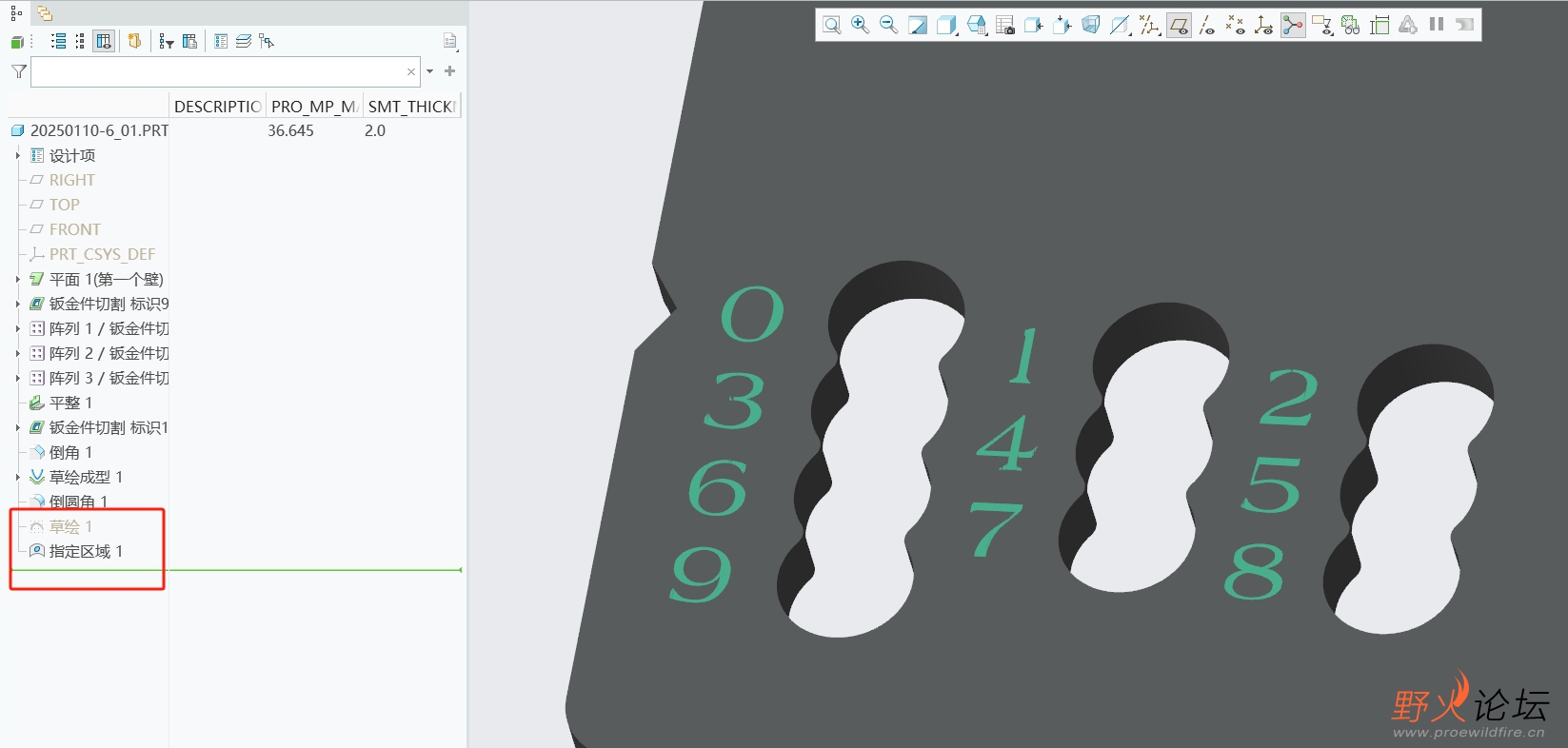

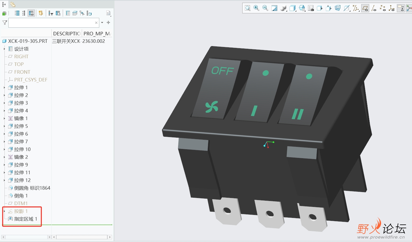

CREO高版本有划分曲面命令,可以实现这个
1675
211
3113
发表于 2025-3-18 21:01 | 显示全部楼层
先把字体或形状搞出来,然后指定区域就可以了。
Triple H
回复 2 0
382
448
发表于 2025-3-18 23:56 | 显示全部楼层
这种需求,用划分曲面,分割曲面功能还是挺方便的;
求教一下,
指定区域跟直接获取数据外部数据草绘icon,有什么区别么
