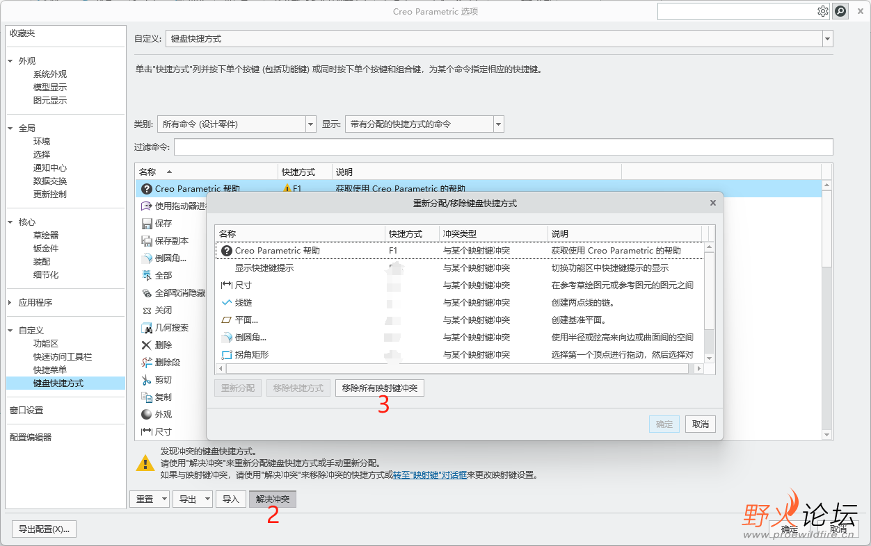

查看完整内容
1点显示所有冲突-2解决冲突-3移除所有映射键冲突-4确定-5导出第一个-6然后用导出的ui文件覆盖起始目录原有文件即可。
71
发表于 2025-3-17 15:05 | 显示全部楼层

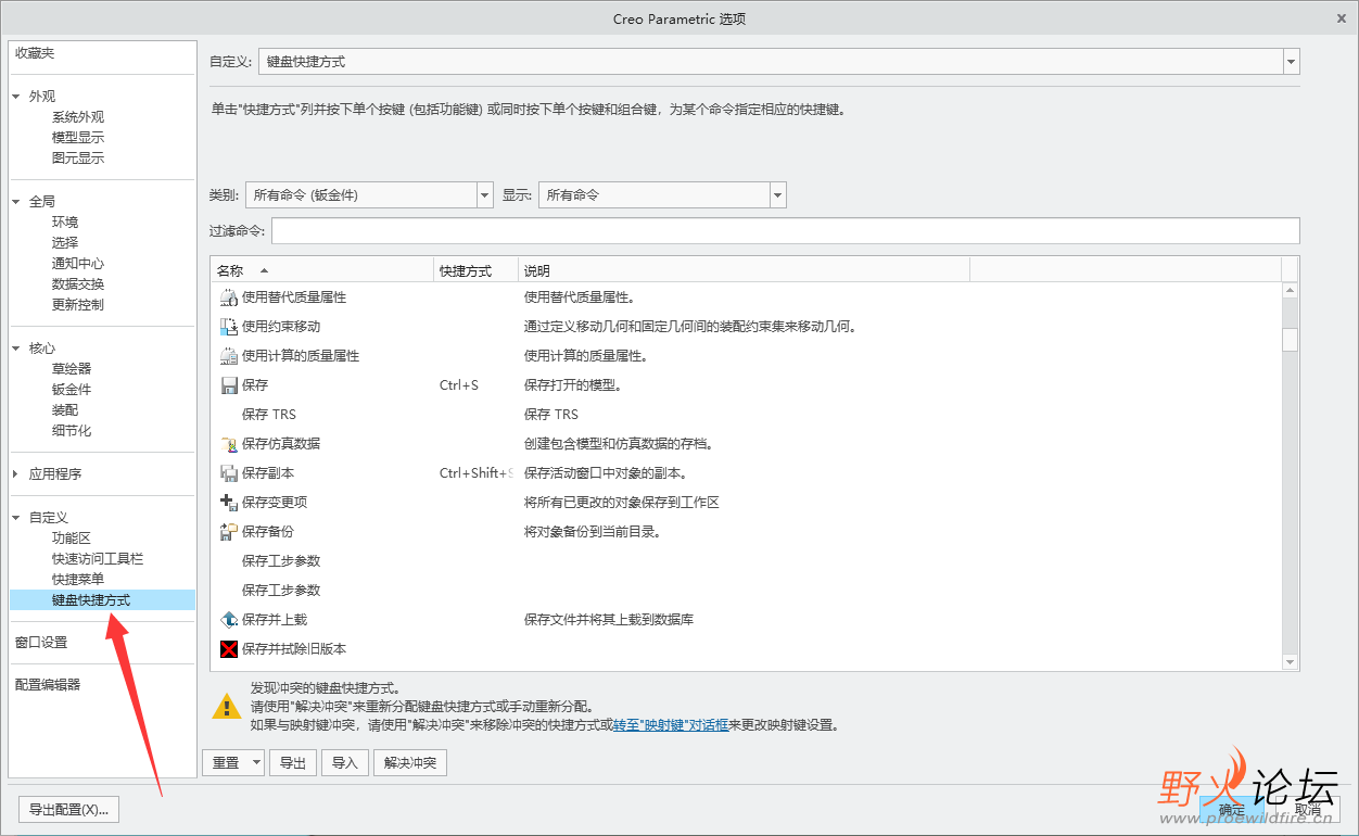

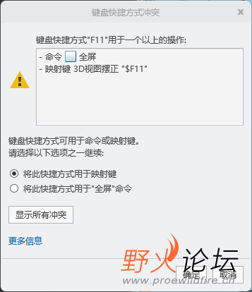

发表于 2025-3-17 15:21 | 显示全部楼层
系统默认的全屏快捷键是F11,你自己设置的映射键也有一个F11,所以每次都提醒你。如图片所示告诉你更改映射键方法,记得最后导出配置

发表于 2025-3-17 15:44 | 显示全部楼层
看字都能解决问题   它都提示F11冲突了  你直接去改掉就OK   就这么简单

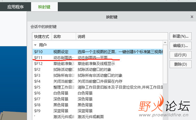

发表于 2025-3-17 16:00 | 显示全部楼层
如果你的映射键用习惯了,那说明系统默认的快捷键对你没用,到键盘快捷键设置那里,删掉有冲突的系统默认快捷。应当就可以了

发表于 2025-3-17 16:36 | 显示全部楼层
F11系统默认快捷件,把你设置的F11映射件改为其它键,问题就会解决,改这习惯键很简单,重新习惯就好。
