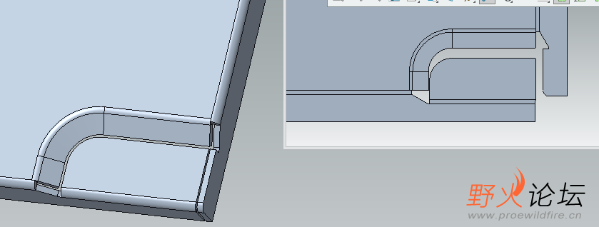

求助:附件类型的钣金件折弯边该怎么设计,然后怎么展平;

这种造型要整体冷冲压, 不能折弯不能展

仅0.2厚,长宽仅23.9x13.2,不知是不是铁材,用折弯的话豆腐盘成肉价了,感觉就算用树脂做个模具都能一次成型。

树脂冲不了几次就要废,打样可以用树脂冲头,正式生产还是得开模,这种形状可以和整个产品落料一起,整体落料之后再翻边

这是一个手机主板上的屏蔽罩,材料是洋白铜

现在很多手机上屏蔽罩有这种造型,侧边没有边缝,一体成型,不知道他们怎么算下料的

这种都是成型后再落料模落料或者一次性成型带落料的,会有都是放大一些的,这个开料尺寸是落料模上的定位尺寸,不过这种也是看精度的,一般精度要求不是特别高就直接一次成型
