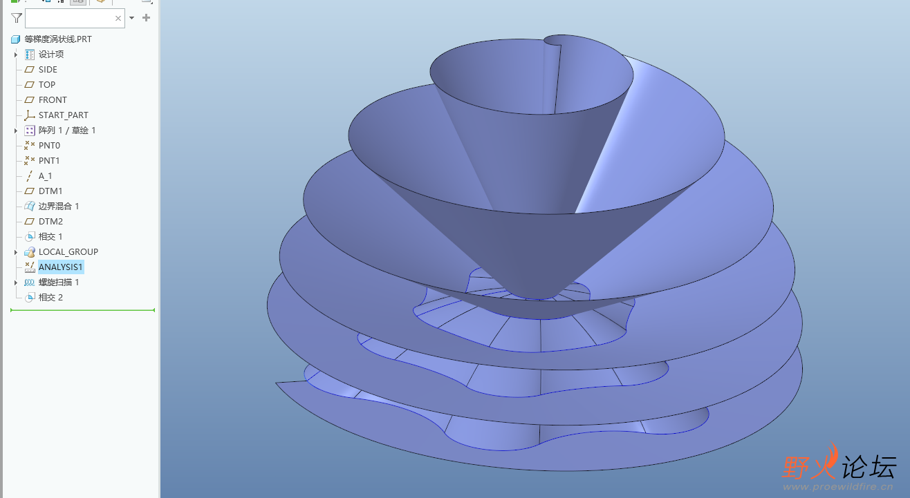

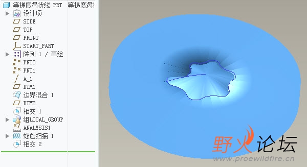

只能做到这样:(0及等梯度涡状线)具体要怎么解决呢
其余为 高手成果
等梯度涡状线.prt.rar

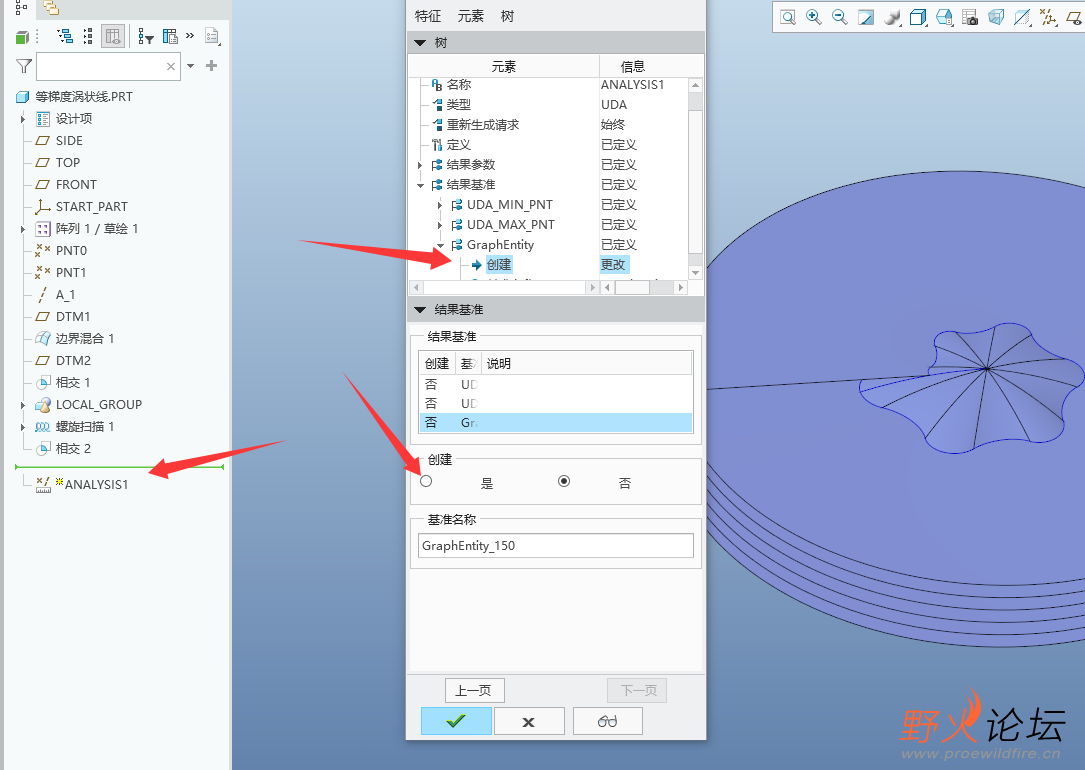

UDA分析图形没有创建  更改是  就出来了

听君一句话 胜读十年书 谢谢! 琢磨有一星期了 始终没能搞明白
