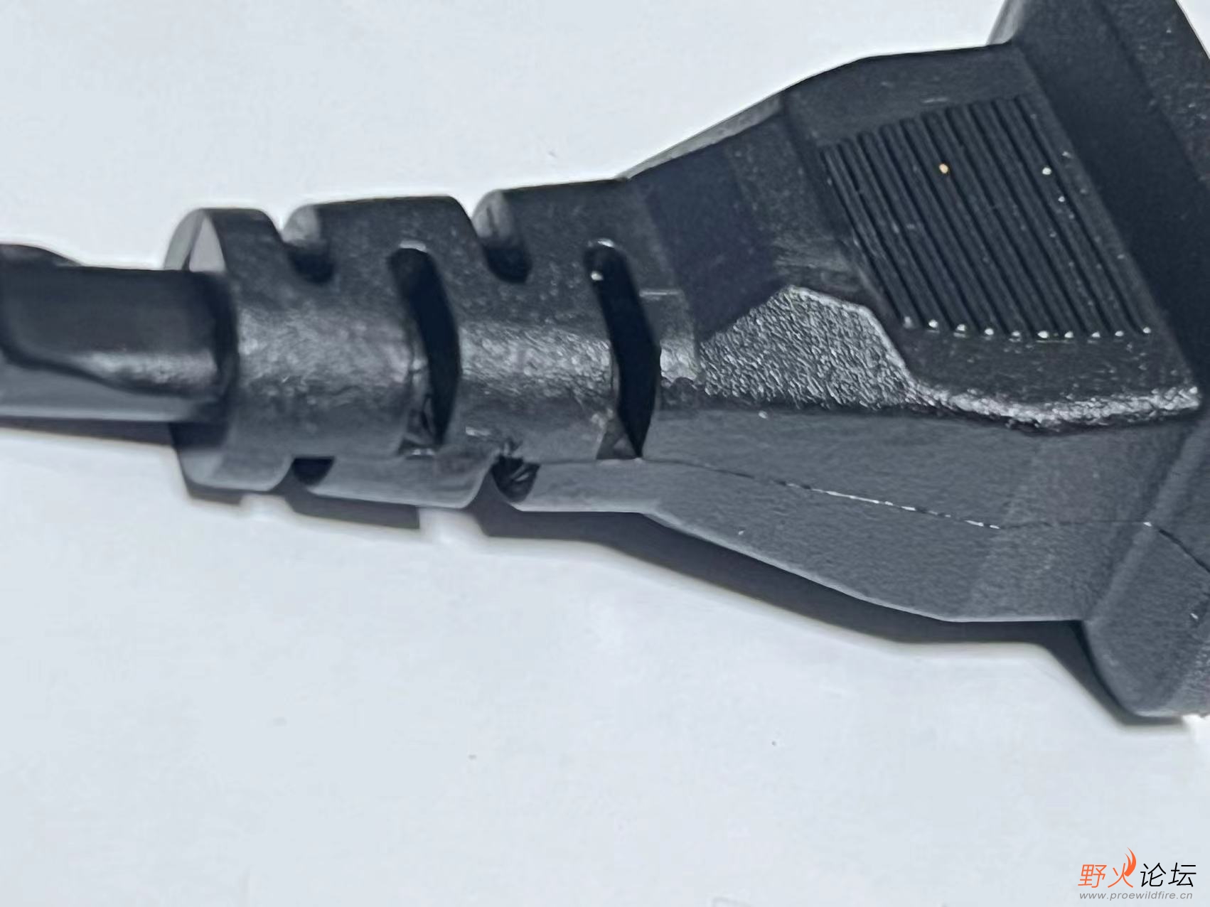

[求助] 这个面要怎么做出来
57
136
发表于 2025-3-14 17:40 | 显示全部楼层 |阅读模式
悬赏20金钱未解决

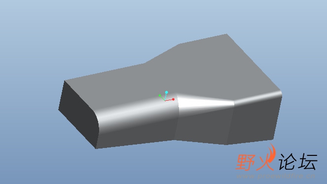

蓝色那根投影线是侧面的
14-1.prt.rar
158.84 KB, 下载次数: 4
PROE5.0
909
1132
发表于 2025-3-15 08:51 | 显示全部楼层
侧面拔一下模就好

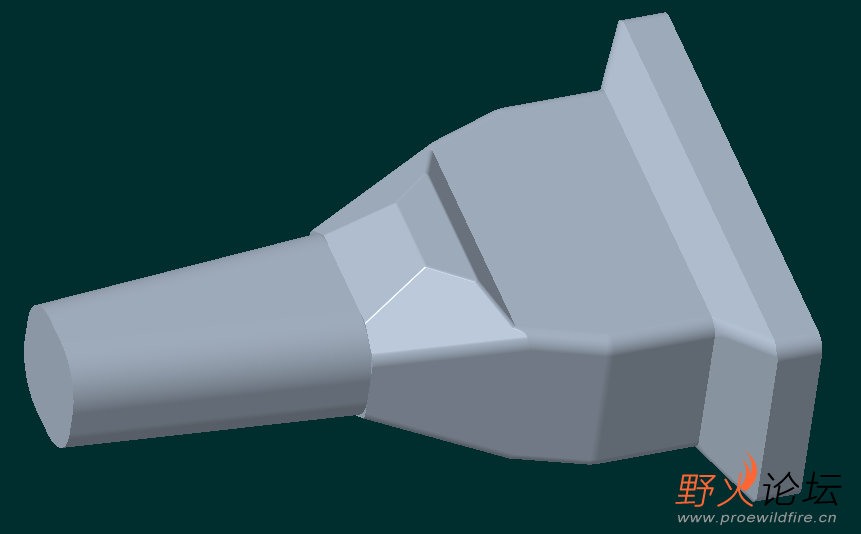

发表于 2025-3-16 12:19 | 显示全部楼层
按大佬们的思路做了一下,供参考
141.prt.rar
96.81 KB, 下载次数: 2

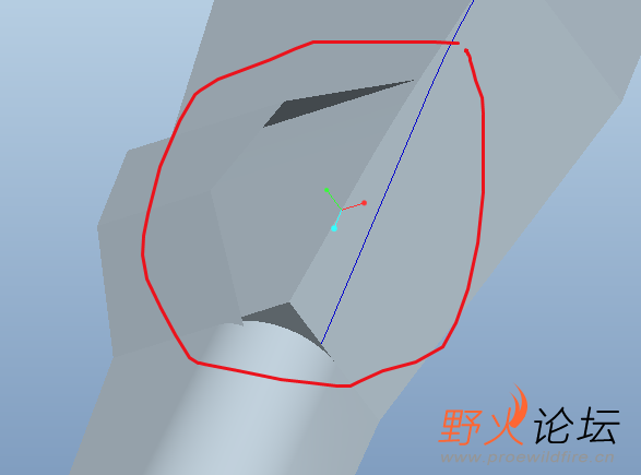

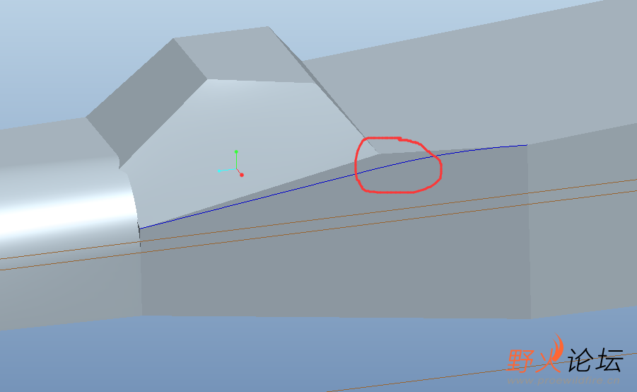

 楼主| 发表于 2025-3-16 18:05 | 显示全部楼层
用样式曲面做出来感觉还行,圈出来那个角想不出怎么倒角出产品那个效果
