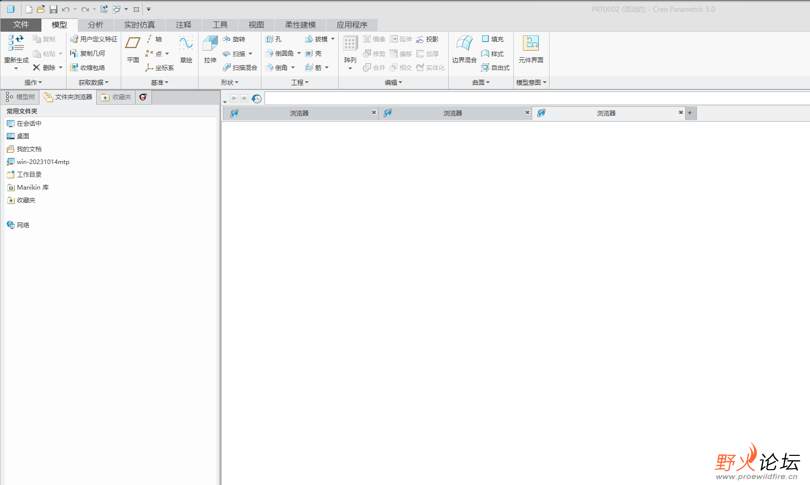

不管是打开软件时弹出来的,还是打开物料清单或者点击零件的特征信息啥的,都是空白一片,已经卸载了其他版本的CREO了

发表于 2025-3-13 08:26 | 显示全部楼层
这问题就是BOM配置文件没做对

 楼主| 发表于 2025-3-13 10:10 | 显示全部楼层
xuyanyuan 发表于 2025-3-13 08:26
这问题就是BOM配置文件没做对
我把 format.bft 里的参数都删到下面这样了还是不行
.summary
.row %$type;%$name[-s];
.breakdown
而且如果是BOM配置的问题的话为什么打开软件时自动弹出的网页也是空白的呢,甚至我把浏览器网址输入百度的网址也一样是空白的

发表于 2025-3-13 11:26 | 显示全部楼层
.summary
.breakdown
.row %$type;%$name[-s];           改为
.breakdown
%$type %$name contains:
.row %$type[-10];%$name[-s];
.row %$type;改为        .row %$type[-10];
方括号和内容必须有,还有“name”这个参数是否存在
 楼主| 发表于 2025-3-13 15:13 | 显示全部楼层
kaedes 发表于 2025-3-13 11:26
.breakdown
把creo8.0重装了一遍,在没改动任何配置,使用默认模板的情况下依然是一片全白
以下是默认format.bft的内容
.breakdown
.row %$quantity[6]; %$type[12];  %$name[-95]
.summary
Summary of items for %$name:

发表于 2025-3-13 17:07 | 显示全部楼层
以下是默认format.bft的内 ...
.breakdown
.row %$quantity[-s]; %$type[-s];  %$name[-10]
.summary
你先改为这几个,如果还不行的话
起码你得先告诉我“quantity”,“type”,“name”的值分别是什么

 楼主| 发表于 2025-3-14 14:40 | 显示全部楼层
kaedes 发表于 2025-3-13 17:07
.breakdown
还是不行,这个quantity是零件数量,type是类型,name是名称
我开软件的时候都会弹出creo agent 未正确初始化,有可能和这个有关吗

发表于 2025-3-14 17:47 | 显示全部楼层
我开软件的时候都会弹出creo agent 未正确初 ...
没注意看,你这个是默认的BOM文件,你还是改回原始的配置把
你是不是AMD的显卡或者集显,先更新显卡驱动,然后在config里面加上graphics win32_gdi
重启软件试试
