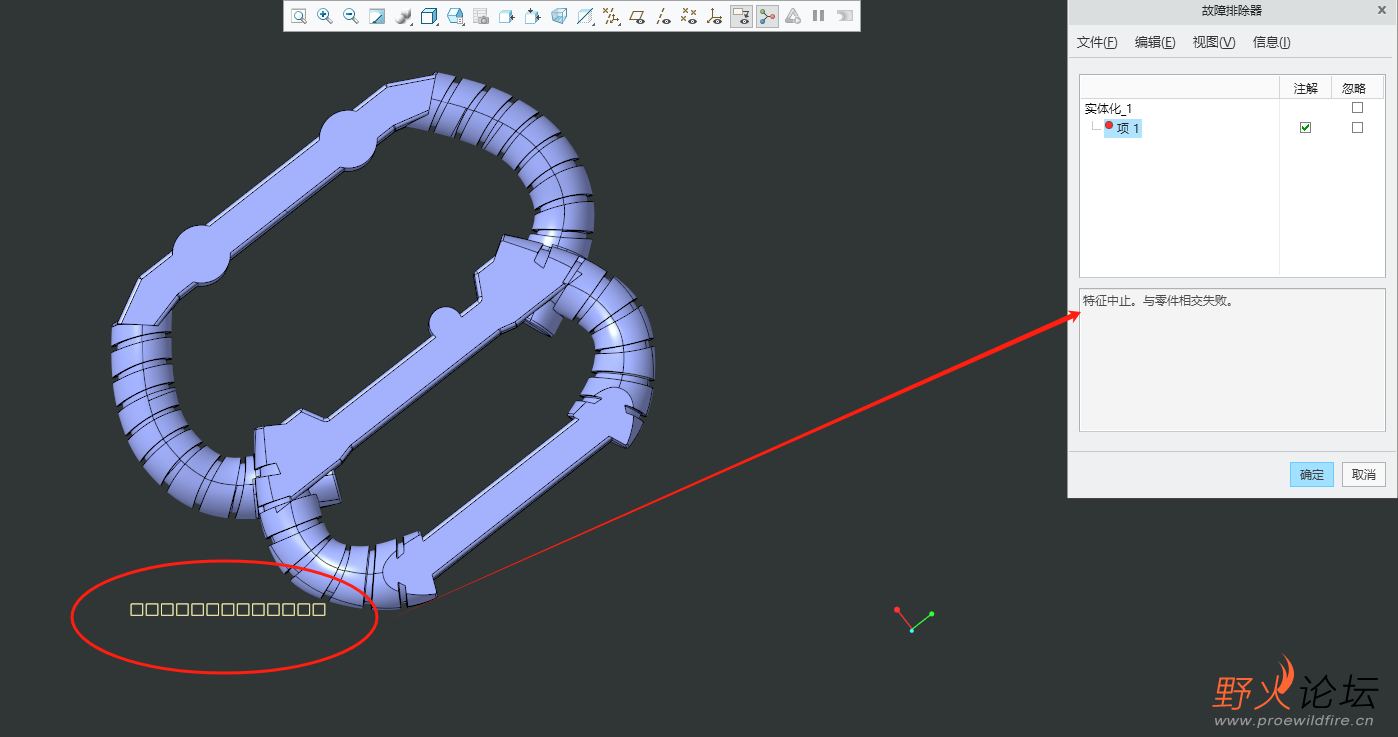

求助故障排除器中显示字体出现四方框怎么解决?
558
616
 楼主| 发表于 2025-3-12 14:57 | 显示全部楼层
怎样才能正常显示?
223
280
发表于 2025-3-12 15:14 | 显示全部楼层
发出来看看
902
1122
发表于 2025-3-12 15:31 | 显示全部楼层
解决如下
进入creo软件字体配置文件所在路径
C:\Program Files\PTC\Creo x.0.0.0\Common Files\text\usascii
将win_font.ndx中第一行sys/arial.ttf修改为sys/msyh.ttf即可,即修改为微软雅黑

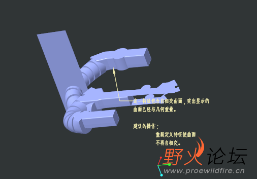

 楼主| 发表于 2025-3-12 20:15 | 显示全部楼层
模上是高手,问题解决,字太小,怎样使这个提示字大一点呢。请指点
558
616
 楼主| 发表于 2025-3-12 20:16 | 显示全部楼层
上图
94
110
发表于 2025-3-13 10:22 | 显示全部楼层
Creo文字库路径
D:\Program Files (x86)\PTC\Creo 10.0.7.0\Common Files\text\usascii  文件夹里面的文件《win_font.ndx》用记事本打开编辑 sys/simfang.ttf,保存关闭。
文件--准备---模型属性---细节选项---default_annotation_font    simfang.ttf
拿走不谢,我花了时间研究的
