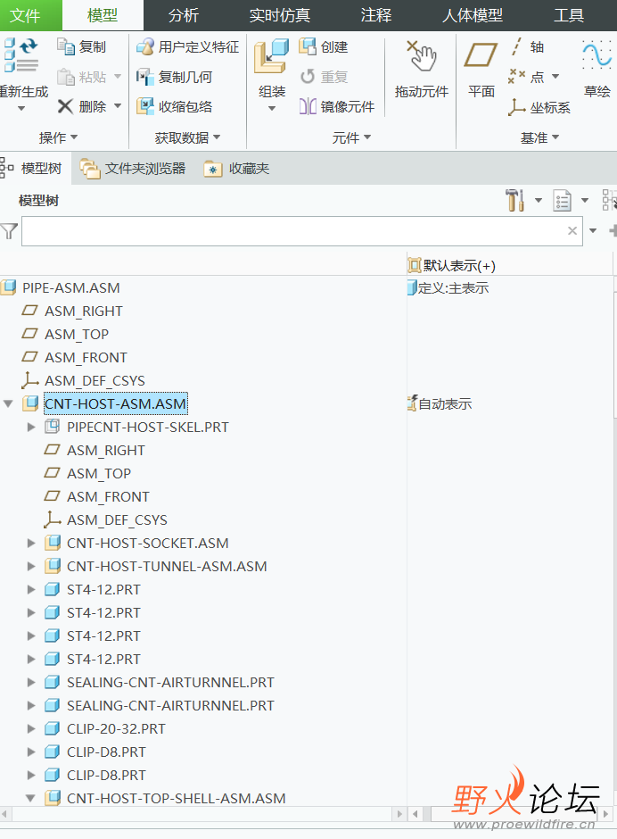

发表于 2025-3-10 17:19 | 显示全部楼层 |阅读模式
悬赏10金钱未解决
如何去掉模型树右侧的表示
909
1132
发表于 2025-3-10 17:32 | 显示全部楼层
这里点掉就好

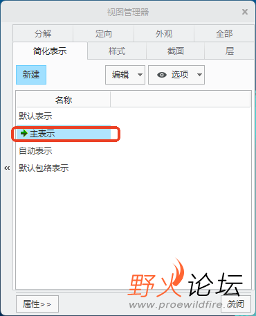

发表于 2025-3-11 09:17 | 显示全部楼层
或者视图管理器,双击主表示

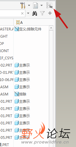

发表于 2025-3-11 09:39 | 显示全部楼层
或者点一下右边这个眼睛图案,可以点击为不显示,需要的时候再点一下就出来
