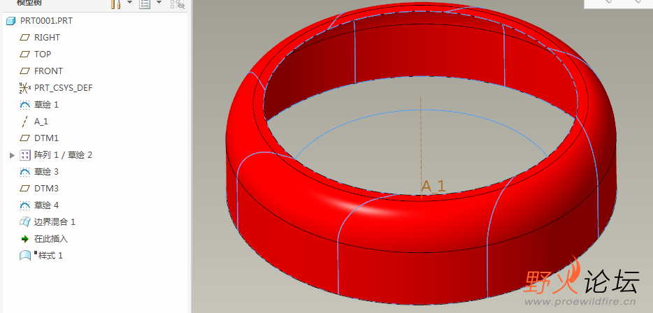

[求助] 这样的旋转能做出来吗

小菜鸟也来试一下,阵列后边界混合也能出来,不知道有效果不?

 楼主| 发表于 2025-3-11 11:28 | 显示全部楼层
应该很接近,理论上那个面是无数个阵列

发表于 2025-3-11 11:30 | 显示全部楼层
我看你画了哥圆,直接拿这个圆形作为扫描轨迹,用那条线扫描就可以了,注意扫描参考选择那个轴

发表于 2025-3-11 11:33 | 显示全部楼层
刹訤 发表于 2025-3-11 11:28
应该很接近,理论上那个面是无数个阵列
应该是的,阵列数越多就越精度好

发表于 2025-3-11 13:31 | 显示全部楼层
旋转过程中DTM1和FRONT面的垂直距离不变?应该是旋转轴到DTM1垂直距离不变?

 楼主| 发表于 2025-3-12 10:50 | 显示全部楼层
对对对
