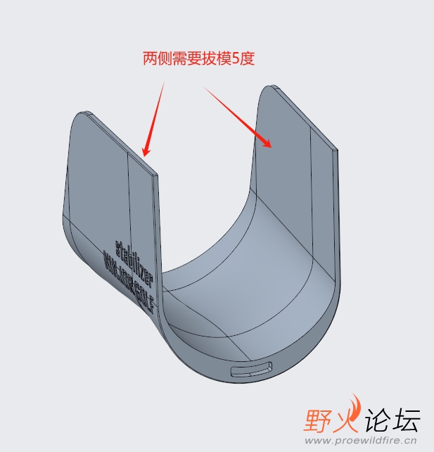

就是这个图,供应商要求直升的位置要有5度的拔模角,0.5度不够,怎么改成两边5度张开有大佬知道吗?变形后总长度不能变。

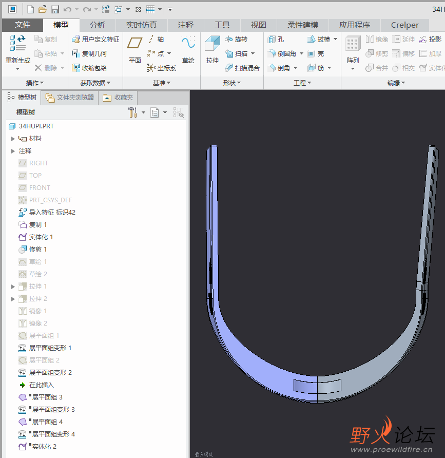

我认为可以试一下骨架折弯!但是我感觉可能并不是最好的方法,坐等高招!

比较简单的方法:画图时直接拉伸带5度拔模角,草绘长度标注的时候转化成周长(选中有长度要求的线,编辑--转化到--周长)。骨架折弯也行,不过我用得不多,就不瞎教了。

不行的,问过供应商了,给了0.5度都不够

比较简单的方法:画图时直接拉伸带5度拔模角,草绘长度标注的时候转化成周长(选中有长度要求的线,编辑-- ...
很好的思路,但是我也用的不多,不知道具体步骤怎么实现

发表于 2025-3-10 22:15 | 显示全部楼层
PixPin_2025-03-10_22-11-18.png 34hupi.7z.zip (463.05 KB, 下载次数: 7)
FYI
附件去掉.zip 以.7z解压
