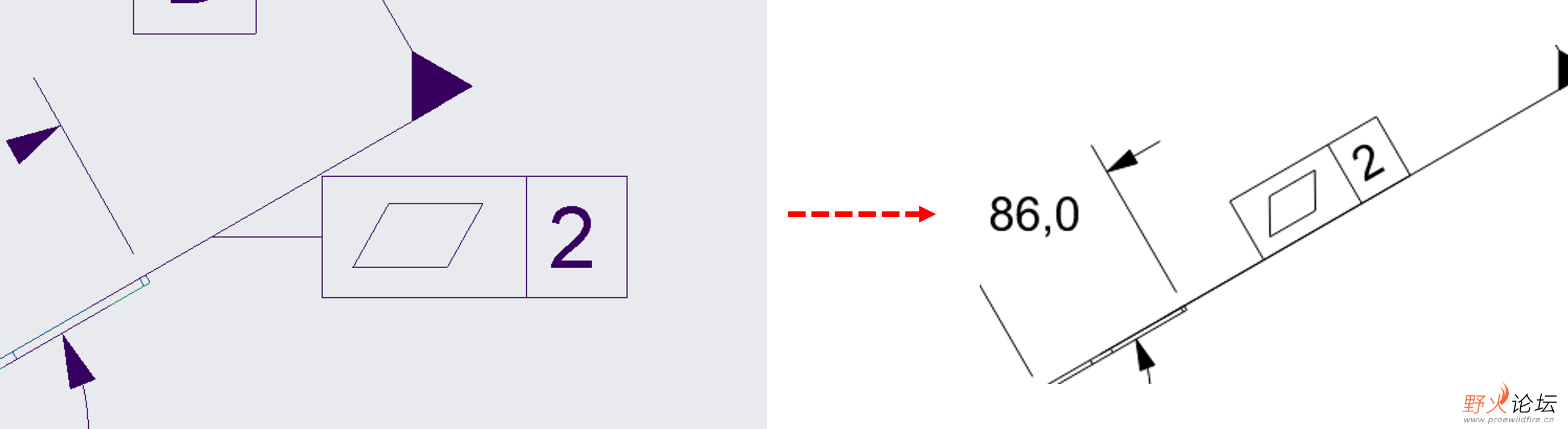

怎么把平面度放置由左边变成右边呢?
最佳答案
查看完整内容
如果你知道斜边的角度就好办了,直接在格式里面将形位公差输入相应的角度就可以实现。

 楼主| 发表于 2025-3-10 08:33 | 显示全部楼层
my30929 发表于 2025-3-9 18:53
如果你知道斜边的角度就好办了,直接在格式里面将形位公差输入相应的角度就可以实现。 ...
谢谢
你这个鼠标写的字很漂亮
