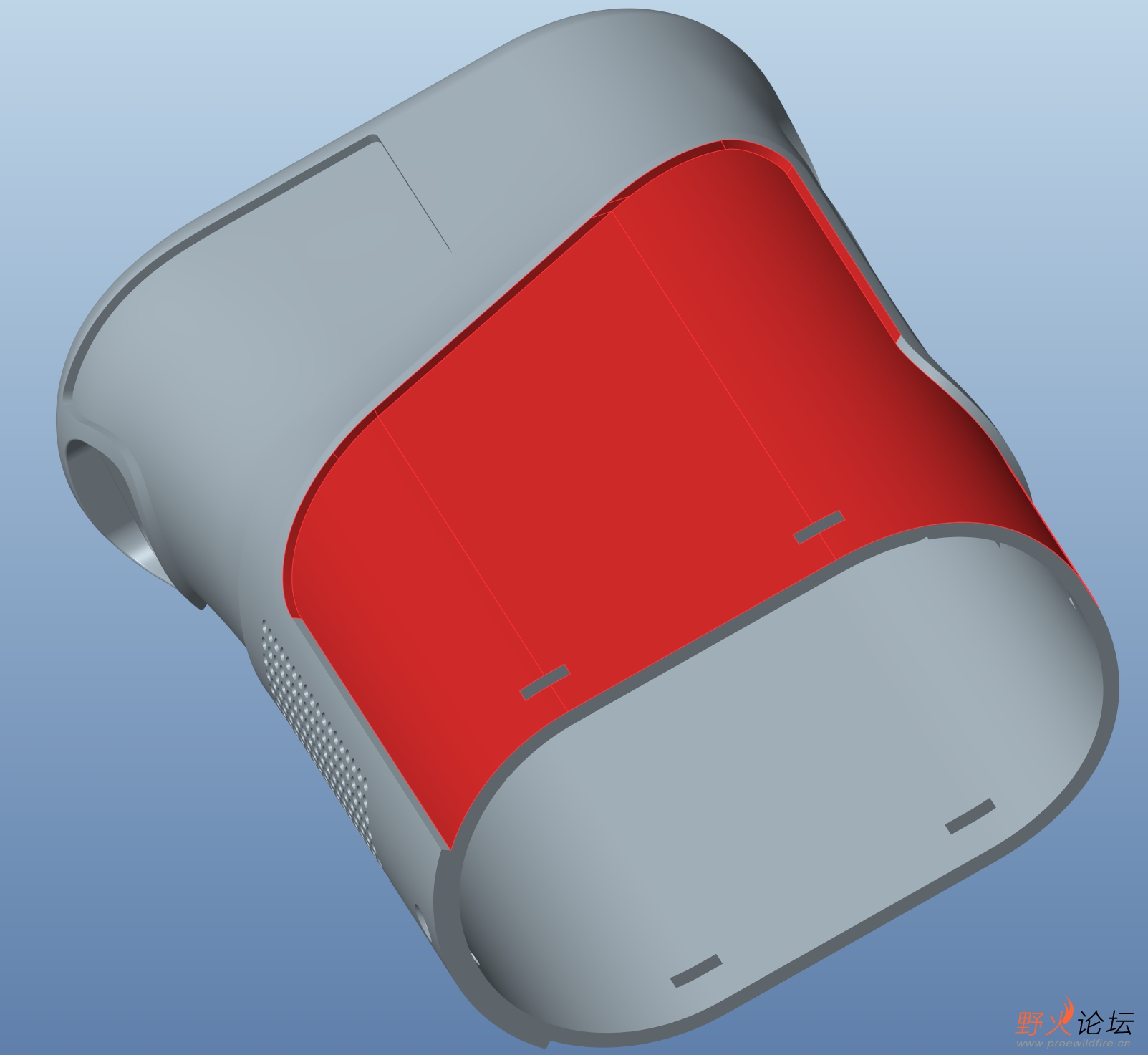

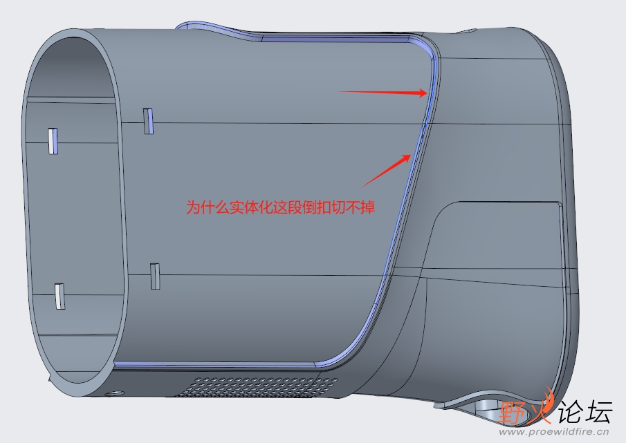

有没有什么办法?还是我画图的问题

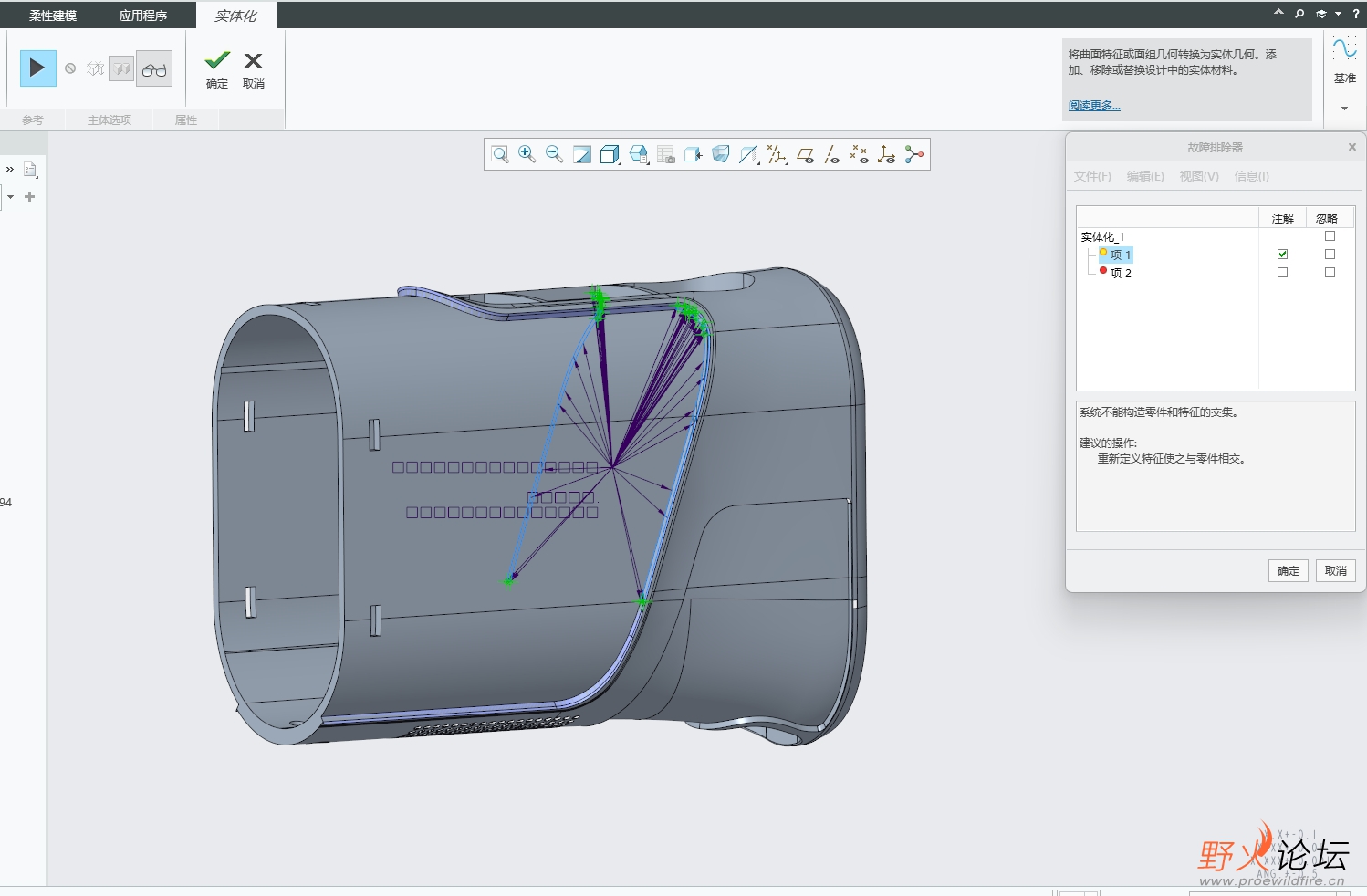

 楼主| 发表于 2025-3-6 14:06 | 显示全部楼层
搞不懂,不知道怎么回事,有没有大佬帮忙看看

发表于 2025-3-6 14:10 | 显示全部楼层
应该是有些地方没切到,且没有底面。我把它偏0.5加添加底面就搞定了。

发表于 2025-3-6 14:20 | 显示全部楼层
简单,主要是面没有封闭,发给你

 楼主| 发表于 2025-3-6 14:33 | 显示全部楼层
哦哦,是个方法,谢谢

 楼主| 发表于 2025-3-6 14:35 | 显示全部楼层
wf8354 发表于 2025-3-6 14:20
简单,主要是面没有封闭,发给你
用不用向一楼那样偏移?,有没有步骤呢,我感觉做图没问题,是软件的bug

发表于 2025-3-6 14:51 | 显示全部楼层
hua123 发表于 2025-3-6 14:35
用不用向一楼那样偏移?,有没有步骤呢,我感觉做图没问题,是软件的bug ...
不用偏移,
有步骤,太大发不上去
