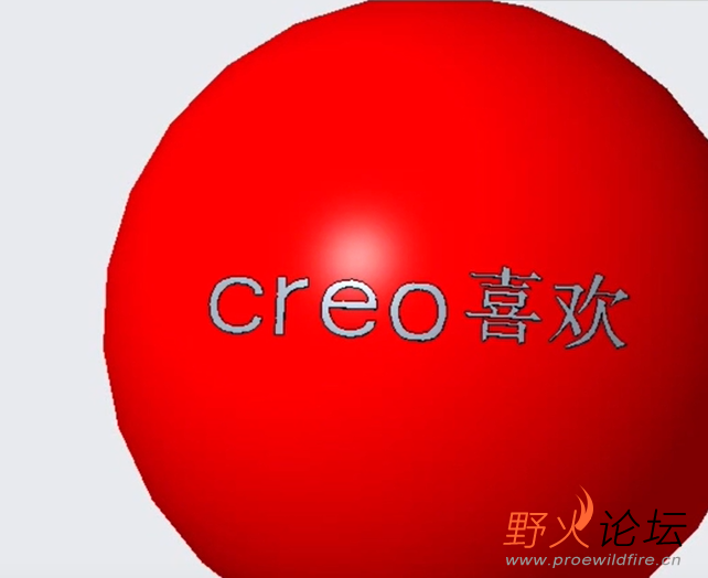

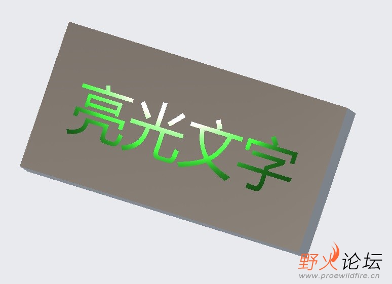

新手请教各位大神个问题,如图,creo中假如文字用亮面,其他部分用细哑面,应该如何表示,如何出图让供应商看懂。

用注释文字描述吧

表面处理:
箭头处
1.蓝色面 高光面
2.红色面细纹面(见纹板)
creo 11.0

像这么亮!

感谢各位,也就是表面处理部分单独用文字和图示表示。

①图纸技术要求备注好;
②图纸的文件用箭头之类标识工艺
③出一份图纸制作工艺说明,说明表面处理之类的
这个其实是沟通问题,在和工厂制作时要提前沟通好就没有什么大问题了

CMF工艺图+2D 结构图纸上 体现
