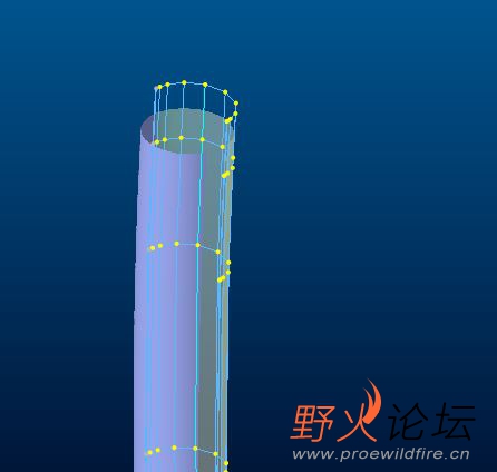

这是一个6mm直径沿样条曲线扫描的面。现在想把这个基准样条曲线找出来。
不知道该怎么做。求大神们帮忙
123.rar
15.88 KB, 下载次数: 16

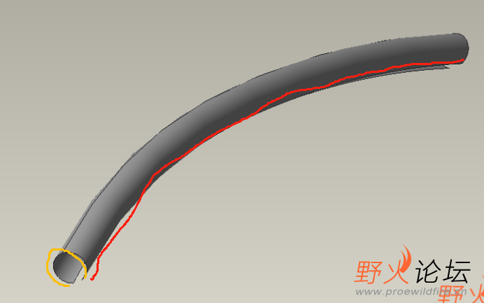

表示不是很看的懂你描述的问题,这个面的红色边线不就是扫描轨迹吗,黄色边线则为截面

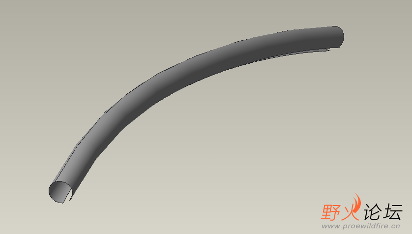

随便一条母线不就相当于是轨迹线吗?
两个长边和中间线都可以吧。

表示不是很看的懂你描述的问题,这个面的红色边线不就是扫描轨迹吗,黄色边线则为截面 ...
楼主肯定是想找管子圆截面的圆心连成的曲线

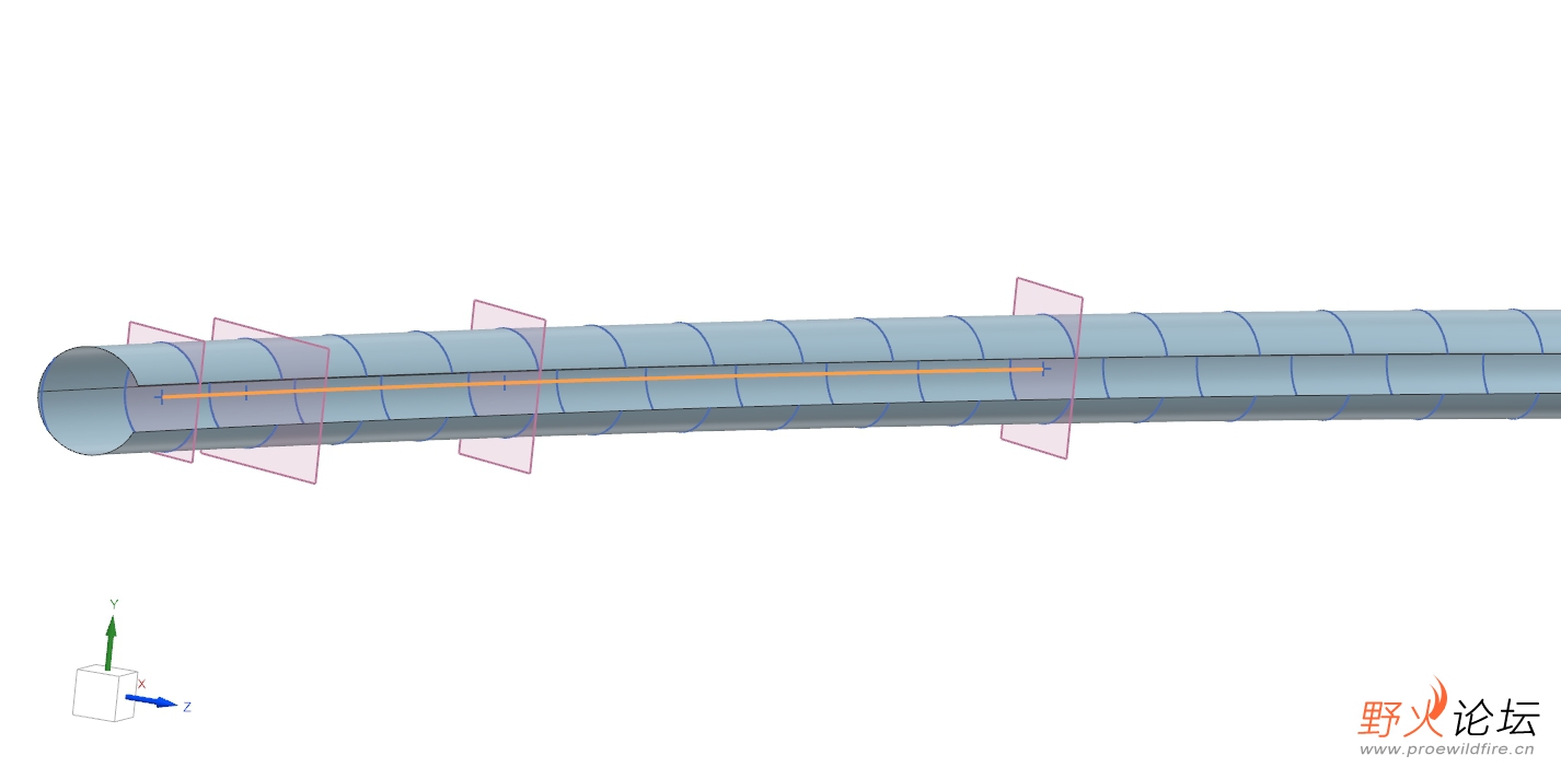

抽取曲面UV线,做截面,找圆心,然后通过圆心拟合出一条样条曲线,这是我的笨方法。

母线偏移3mm

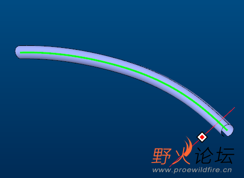

creo8.0
123.prt.rar
69.83 KB, 下载次数: 14
