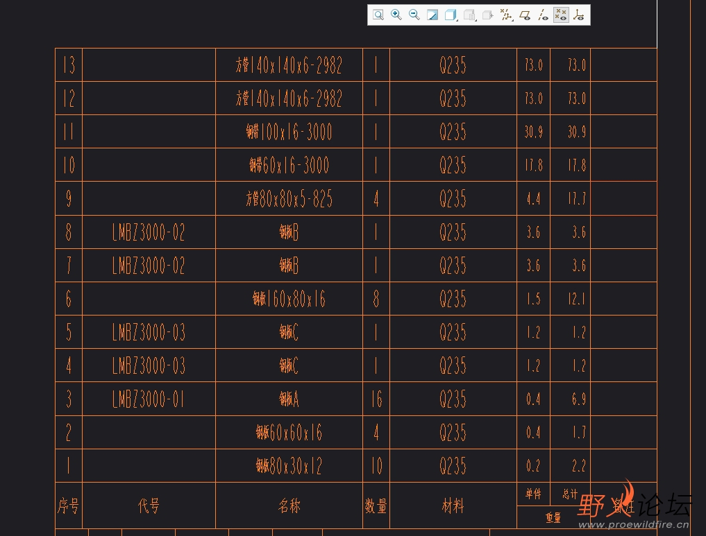

装配中,进行了孔操作,同一零件在工程图明细表出现多次,怎么解决?试过去重复记录,不管用啊。
56

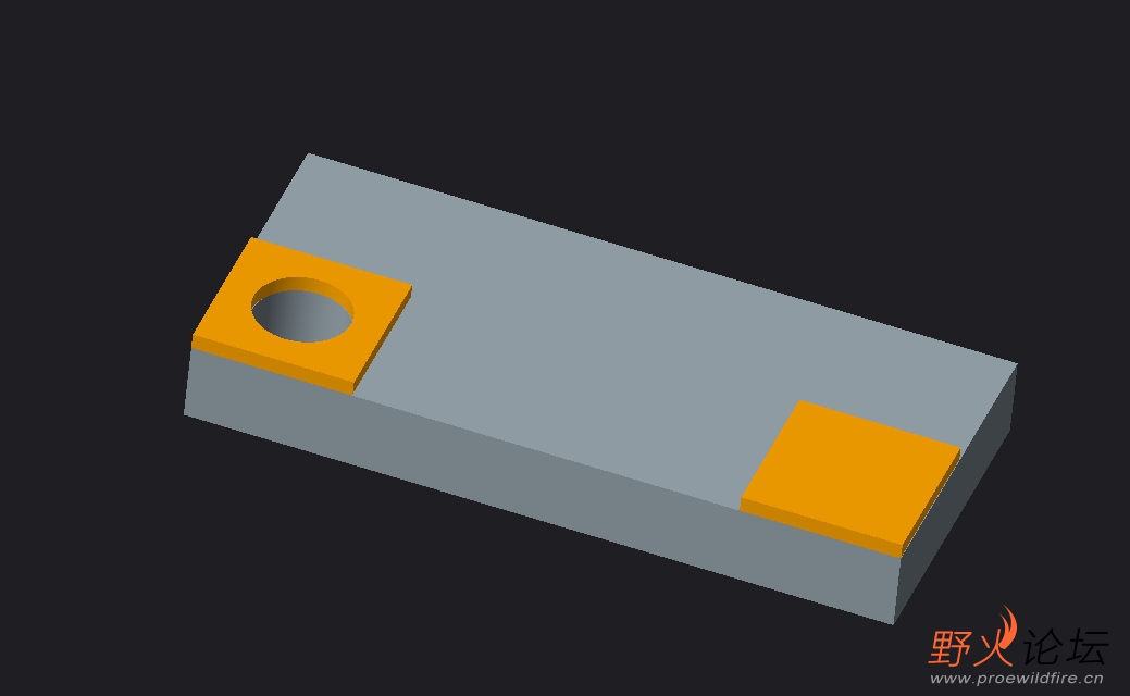

比如说这种情况,装配中打了一个孔,在出图的时候,黄色零件在明细表里就会出现两次

直接排除掉,简单粗暴,如果你说怎么避免这种情况的发生,我觉得软件并没有智能到这种可以知道你的想法。

两个零件的重量不一样了,没办法在同一行,就拆分开了。暴力排除的话,数量就对不上了。我们的办法是,不去管他

 楼主| 发表于 2025-3-7 14:05 | 显示全部楼层
hebutllj 发表于 2025-2-27 16:39
两个零件的重量不一样了,没办法在同一行,就拆分开了。暴力排除的话,数量就对不上了。我们的办法是,不去 ...
不去管它,影响观瞻,别扭
