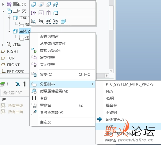

creo怎么把一个零件设置两种材质

发表于 2025-2-26 11:20 | 显示全部楼层
双色?拆件,新版本的多实体应该也可以

发表于 2025-2-26 14:57 | 显示全部楼层
多主体确实可以设置不同材料

发表于 2025-2-26 15:51 | 显示全部楼层
刹訤 发表于 2025-2-26 11:20
双色?拆件,新版本的多实体应该也可以
工程图中如何引用或体现这两种材质呢?

 楼主| 发表于 2025-2-26 16:24 | 显示全部楼层
ksdesign 发表于 2025-2-26 14:57
多主体确实可以设置不同材料
谢谢,我用的是creo3.0,没办法

发表于 2025-2-26 17:09 | 显示全部楼层
martou 发表于 2025-2-26 15:51
工程图中如何引用或体现这两种材质呢?
数据传递,零件模板和工程图模板设置好参数就好了,论坛资料很多

发表于 2025-2-28 14:36 | 显示全部楼层
我指的是引用多体中某个体的材质,你直到是哪个参数吗?

发表于 2025-4-1 11:39 | 显示全部楼层
“多实体”,是个好东西;可以实现类似注塑机件中包含金属螺母等类似的零件。以前还需要做一个装配才可以。
