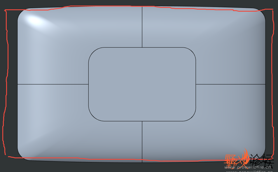

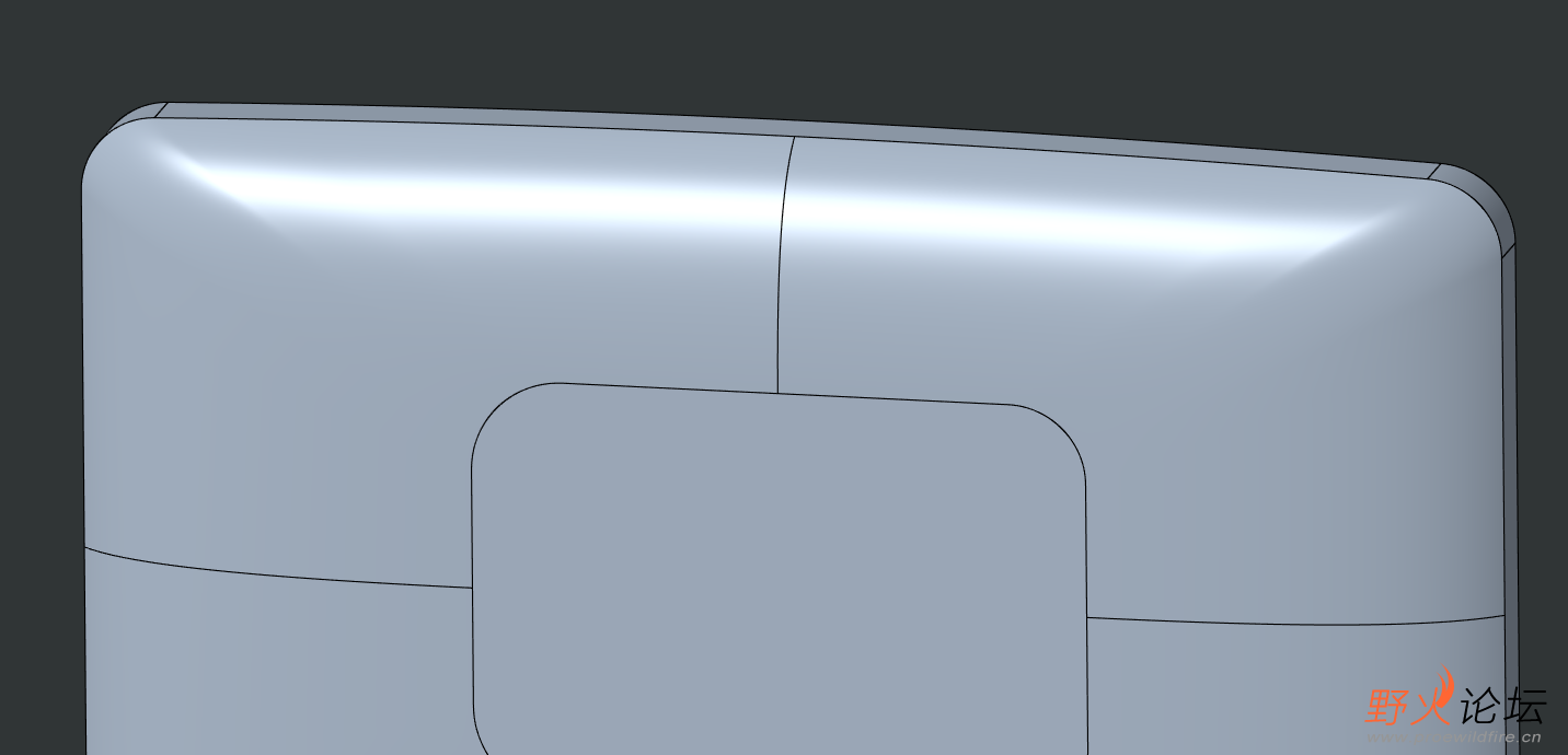

求各位大佬教下怎么顺滑

发表于 2025-2-25 11:28 | 显示全部楼层

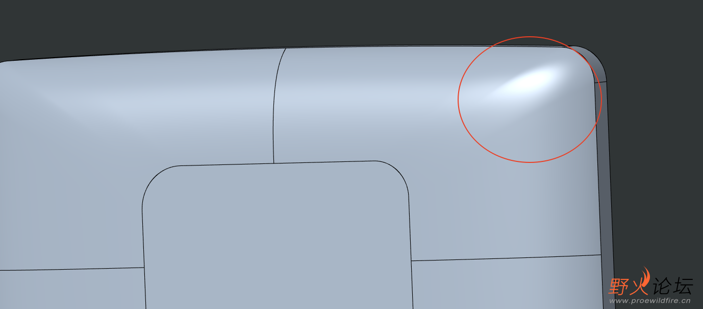

 楼主| 发表于 2025-2-25 11:49 | 显示全部楼层
Pancu07 发表于 2025-2-25 11:28
版本太高,打不开。可以如图先构面,然后再倒圆角
不是想要单纯倒圆角,左右和上下那个斜度不一样qwq,单纯倒圆角试过了,效果更加不好qwq

发表于 2025-2-25 12:39 | 显示全部楼层
小黄人丶 发表于 2025-2-25 11:49
不是想要单纯倒圆角,左右和上下那个斜度不一样qwq,单纯倒圆角试过了,效果更加不好qwq ...
参考大佬的分享啊  http://www.proewildfire.cn/thread-170095-1-1.html

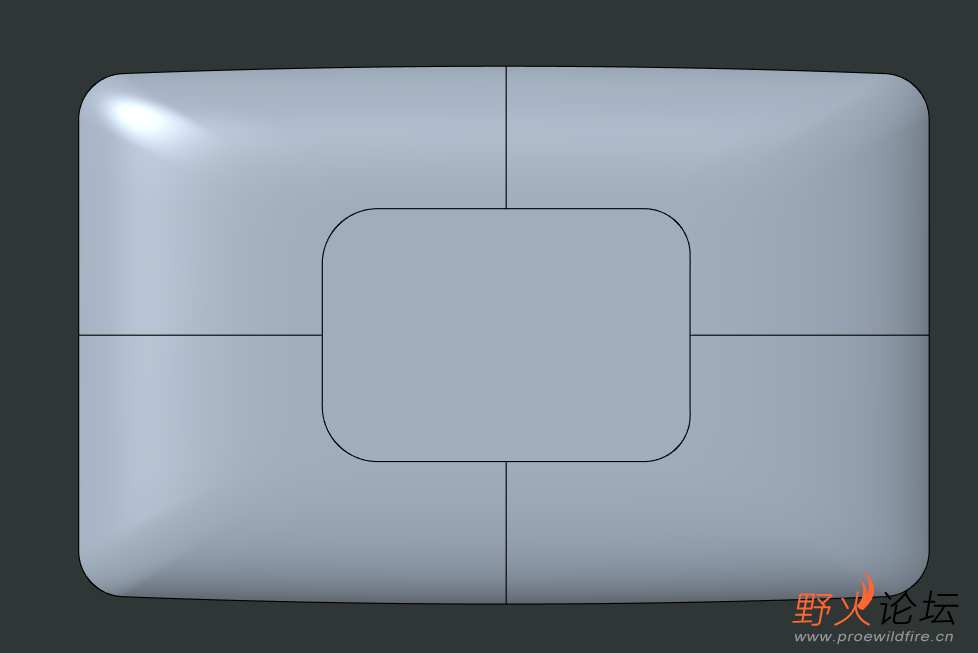

430
577
发表于 2025-2-25 15:33 | 显示全部楼层
切掉,边界重新补一块面就好了

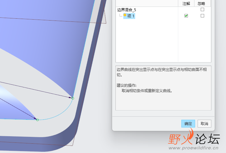

发表于 2025-2-26 11:17 | 显示全部楼层
不知道为什么告诉我不相切

发表于 2025-2-26 11:39 | 显示全部楼层
Carter 发表于 2025-2-26 11:17
不知道为什么告诉我不相切
你的曲线没相切

发表于 2025-2-26 13:03 | 显示全部楼层
Pancu07 发表于 2025-2-26 11:39
你的曲线没相切
我拿的原图,但是实际确实设置了相切
