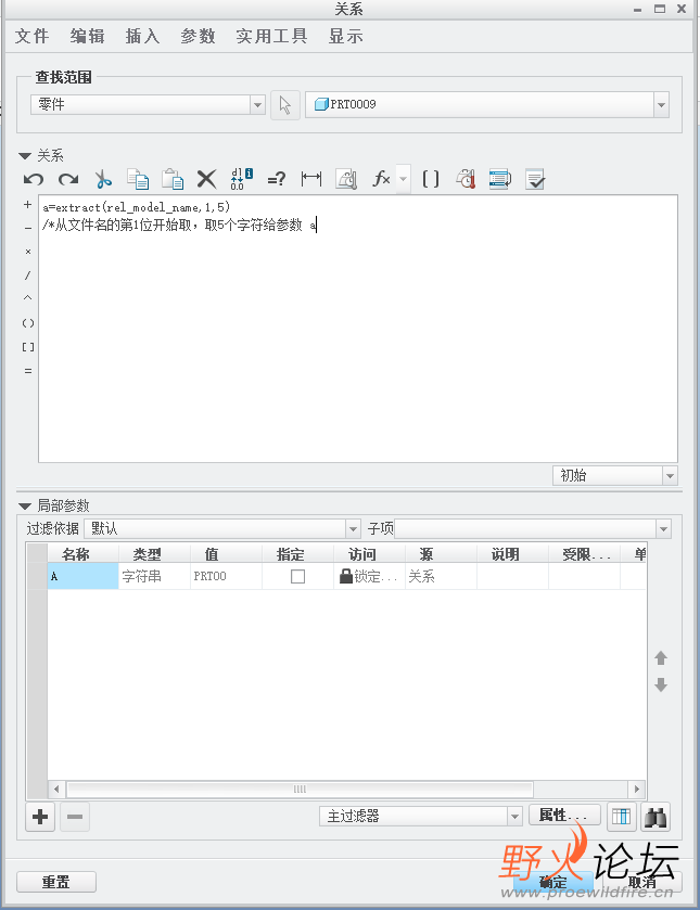

&model_name是获取模型名称,怎么获取这个名称的前五位,大佬们

发表于 2025-2-22 12:00 | 显示全部楼层
用extract函数就能提取

 楼主| 发表于 2025-3-28 09:25 | 显示全部楼层
xuyanyuan 发表于 2025-2-22 12:00
用extract函数就能提取
弱弱的问一下,是零件模板里就要写上这个吗

发表于 2025-3-28 09:35 | 显示全部楼层
准备说是在零件关系里就能加
