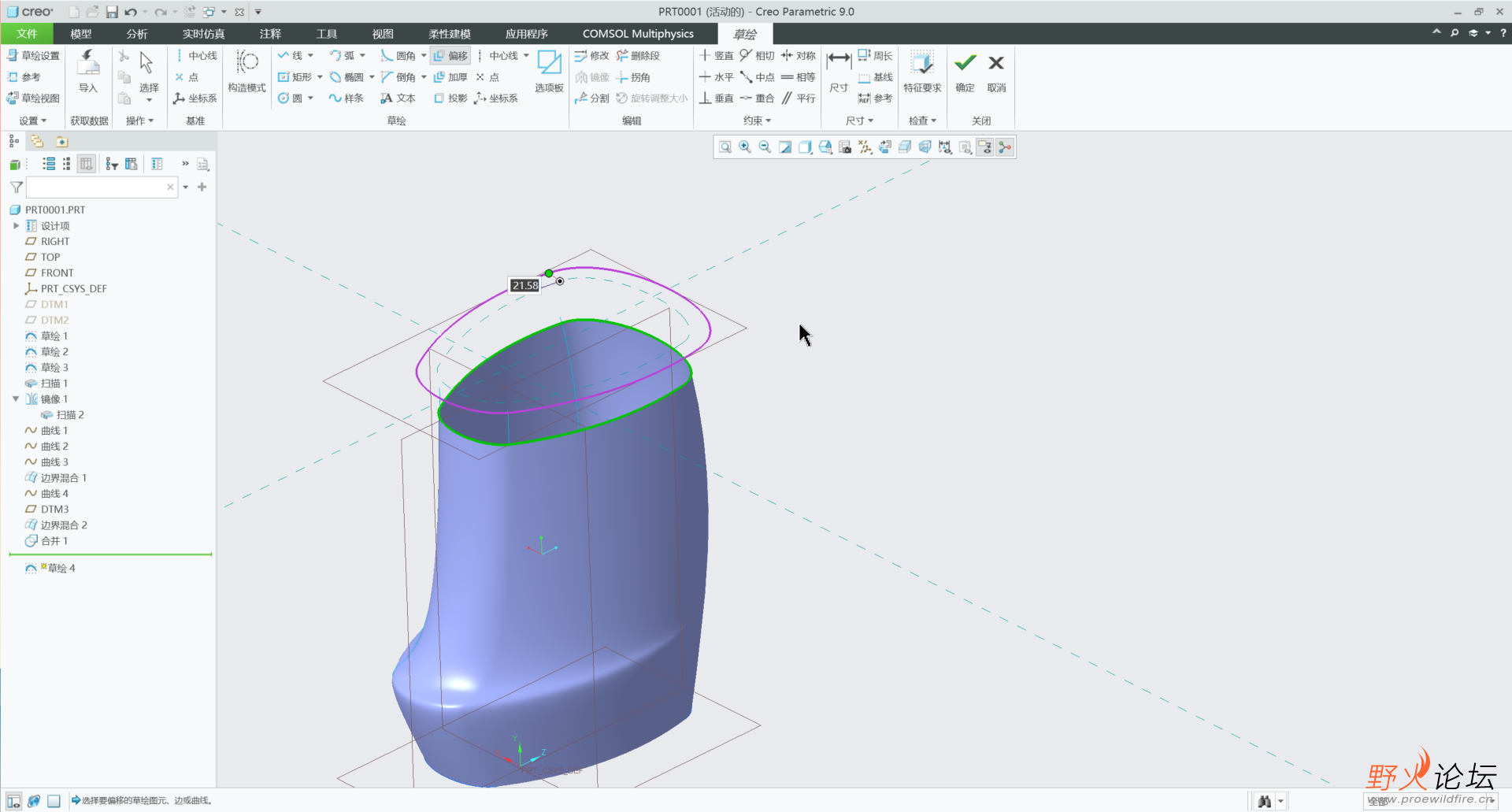

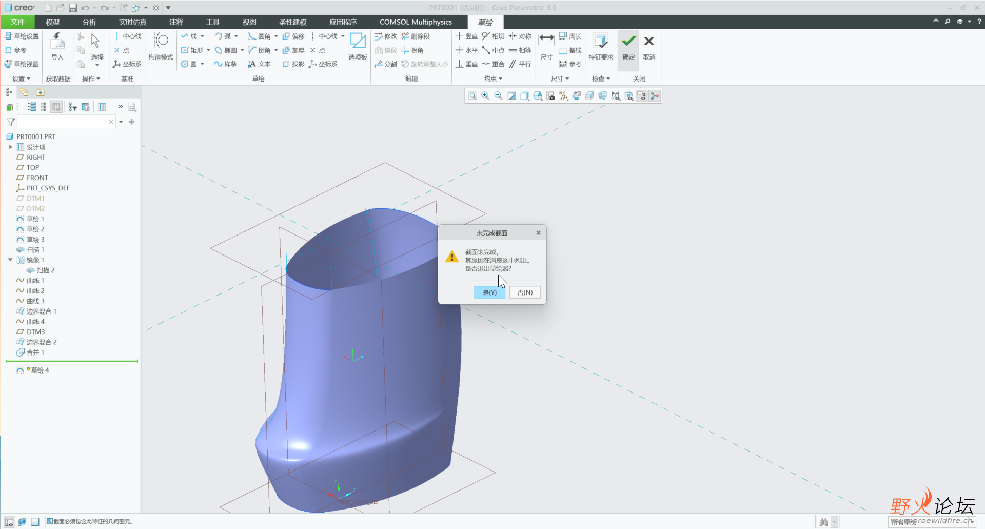

如题,我想把水壶口的上轮廓通过偏移到最上面的面上,提示失败,求助原因。
就像这样偏移
就像这样偏移
提示失败
提示失败

发表于 2025-2-21 19:08 | 显示全部楼层
偏移是在同一个面上使用
123
137
 楼主| 发表于 2025-2-21 19:44 | 显示全部楼层
hnymzb 发表于 2025-2-21 19:08
偏移是在同一个面上使用
我是跟着别的教程学习的,她的视频里面就可以,版本是Creo 6.0,我用的9.0就不可以
123
137
 楼主| 发表于 2025-2-21 20:27 | 显示全部楼层
偏移是在同一个面上使用
正解是要把选取的链转变为环,已经亲测成功了。

发表于 2025-2-22 08:07 | 显示全部楼层
这个不是投影吗?

发表于 2025-2-22 09:18 | 显示全部楼层
先投影建曲线再偏移有没试下
发表于 2025-2-22 15:50 | 显示全部楼层
有没有可能是你漏了按中键,没有确认,直接打勾了,我试了偏移可以

发表于 2025-2-23 20:02 | 显示全部楼层
我表示可以直接偏移 CREO11
