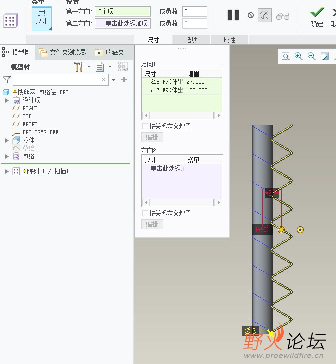

[求助] 请教 图中 伸出项 27 180是怎么加上去的 8.0以上版本具体怎么操作?
602
755
发表于 2025-2-21 07:11 | 显示全部楼层 |阅读模式

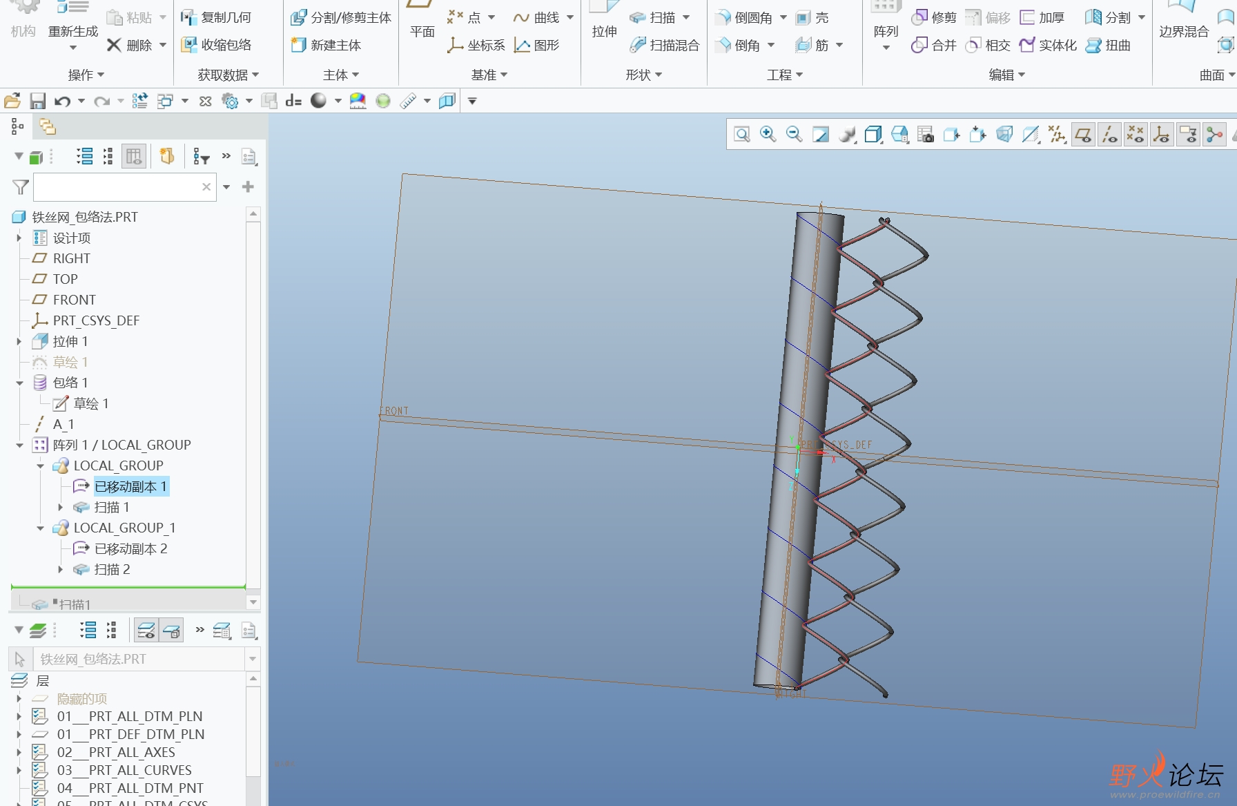

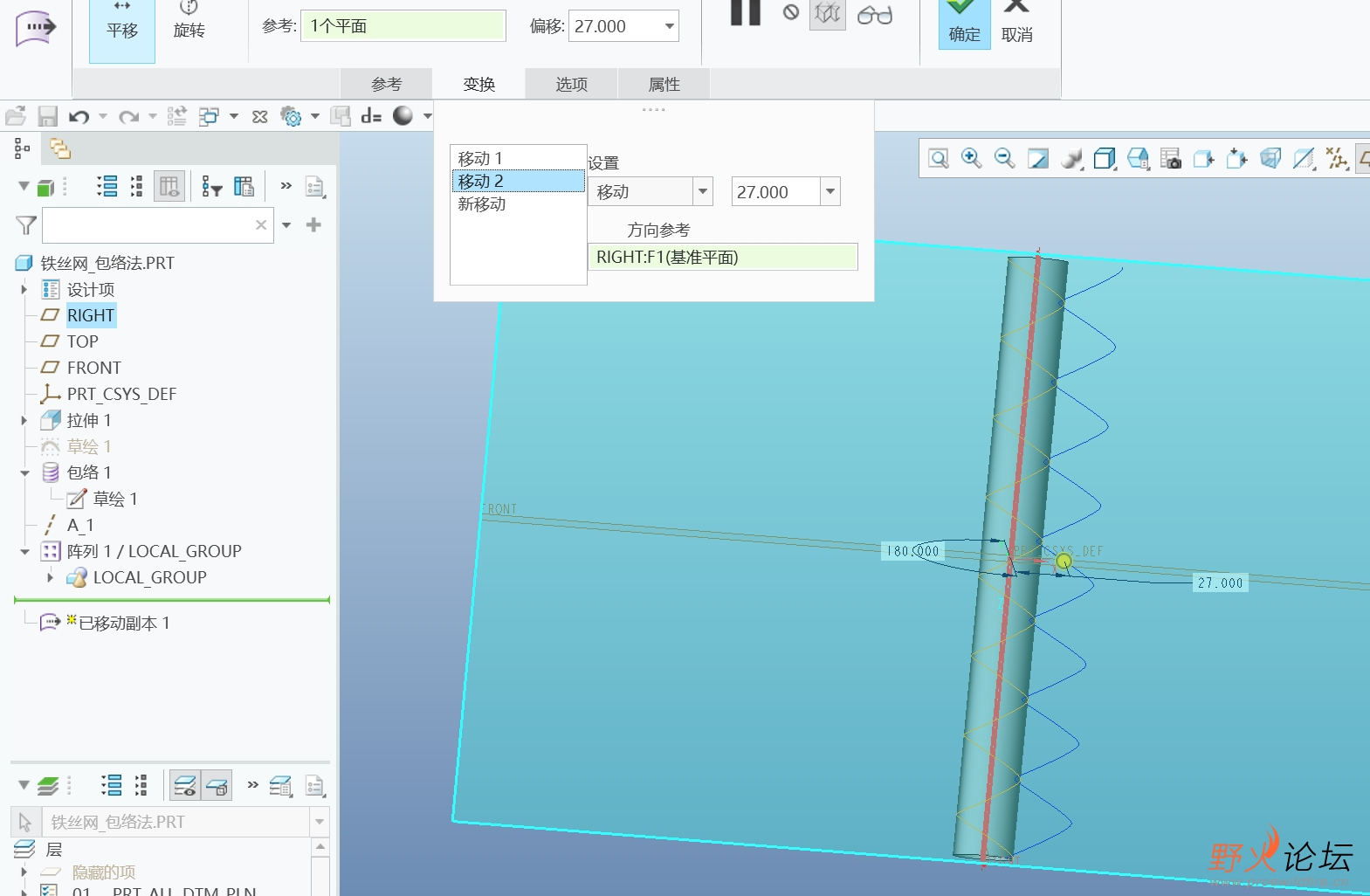

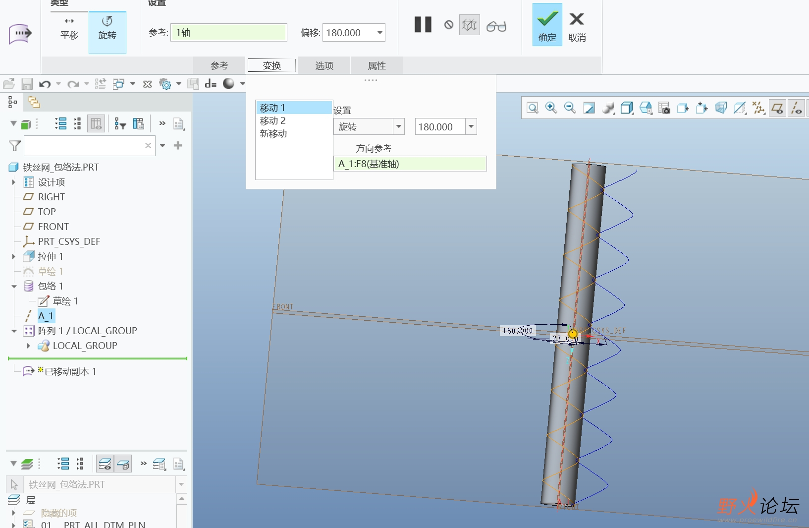

正常做都是先复制曲线进行移动加旋转,然后再做尺寸阵列,他这个扫描的时候就出来的这个可以移动和旋转我是从来没用过,也没见过这个功能,我孤陋寡闻了

谢谢指点 原文档是用老版本做出来的,实在搞不明白原档图示相应环节具体是如何操作的!回复的做法很好的解决了问题!
