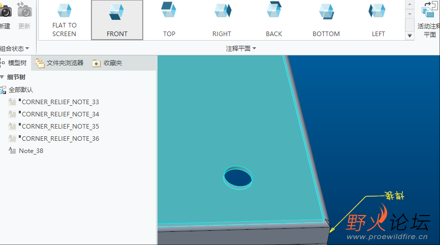

发表于 2025-2-19 10:01 | 显示全部楼层
试试这样操作选择方向“无”或者与屏幕平齐
205
225
发表于 2025-2-19 10:04 | 显示全部楼层
或者注释平面里有下拉菜单注释平面管理器,也能找到这个菜单
94
129
发表于 2025-2-19 10:52 | 显示全部楼层
选中注释-右键-更改方向-弹出“注释平面”界面
86

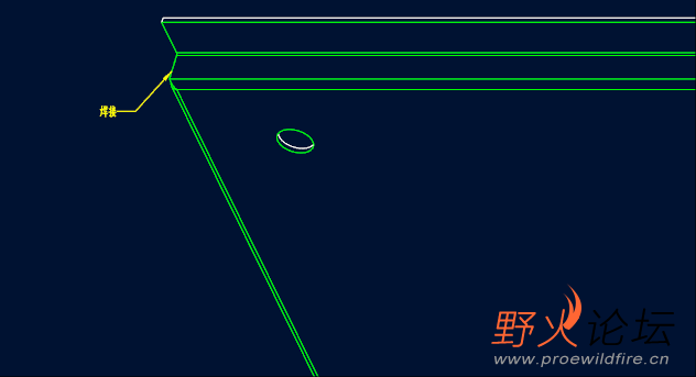

 楼主| 发表于 2025-2-19 11:50 | 显示全部楼层
在3D里面标注注释是没有问题的。
但是在2D里面同步显示的只能是在所标注那个平面,如在正视图标注的只能在正视图显示。
而为了直观,是希望能在等侧视图里显示,目前还没找到方法

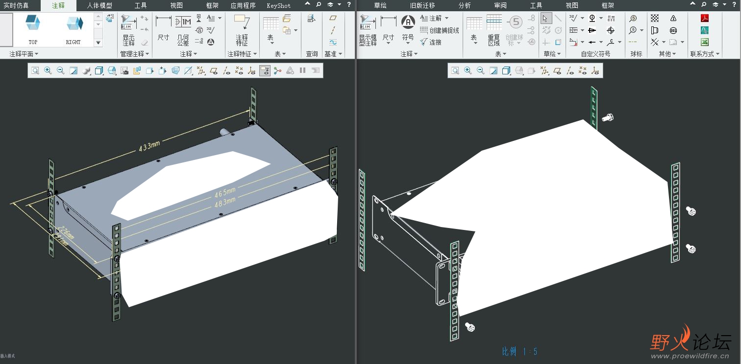

发表于 2025-2-19 13:26 | 显示全部楼层
easonalc 发表于 2025-2-19 11:50
在3D里面标注注释是没有问题的。
但是在2D里面同步显示的只能是在所标注那个平面,如在正视图标注的只能在 ...
工程图和你零件注释放那个面没有关系,直接在工程图里显示出来就好了。如图

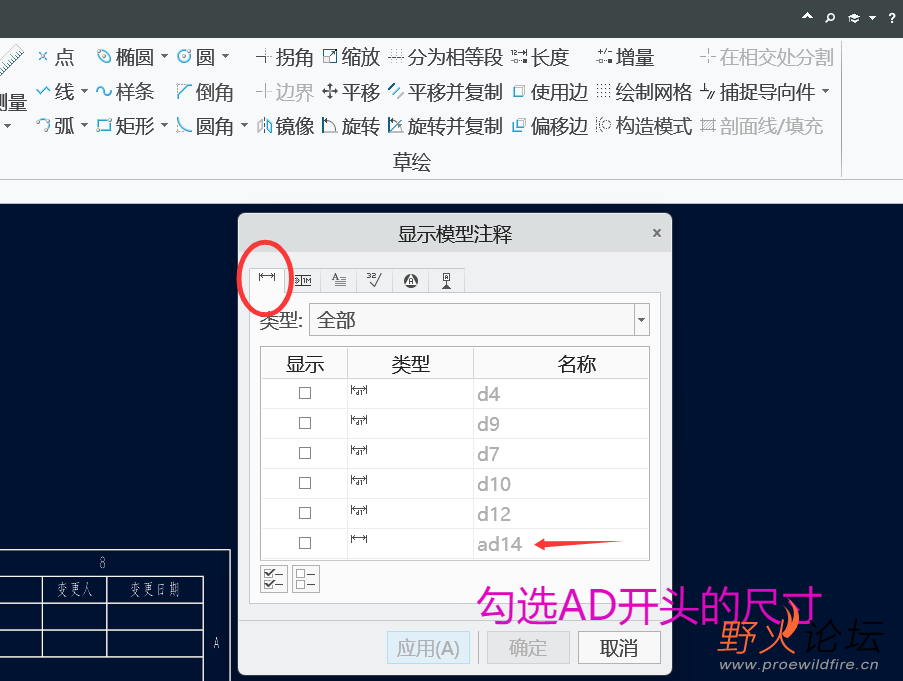

891
968
发表于 2025-2-21 08:14 | 显示全部楼层
解决办法。
