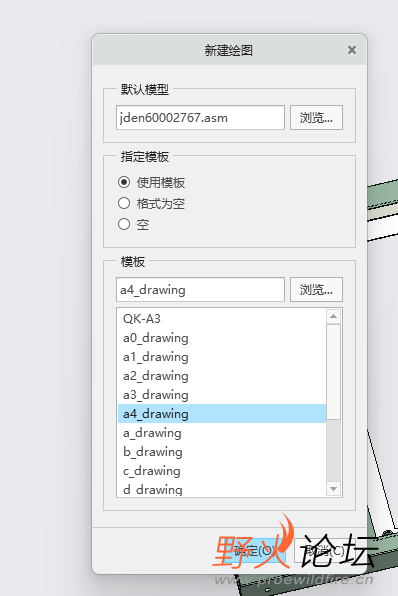

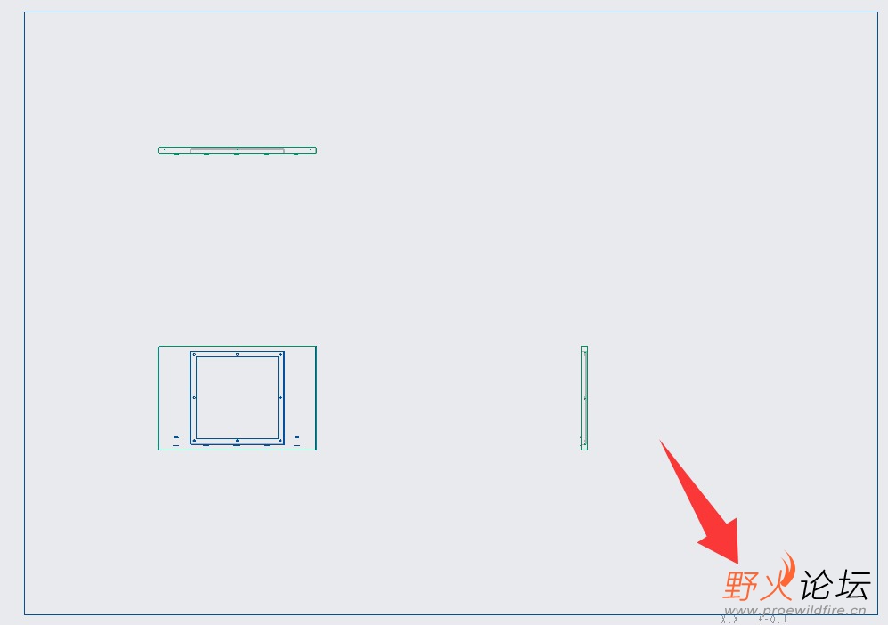

creo 11出工程图没有图框标题栏。
我选的creo自带的图框
然而还是没有图框

图框要自己做的  自带的都不行

不会使用模版,不知道这个怎么用。

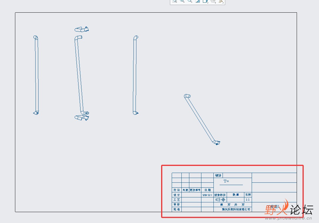

成功了,模版弄错了
应该选drw格式做成模版
