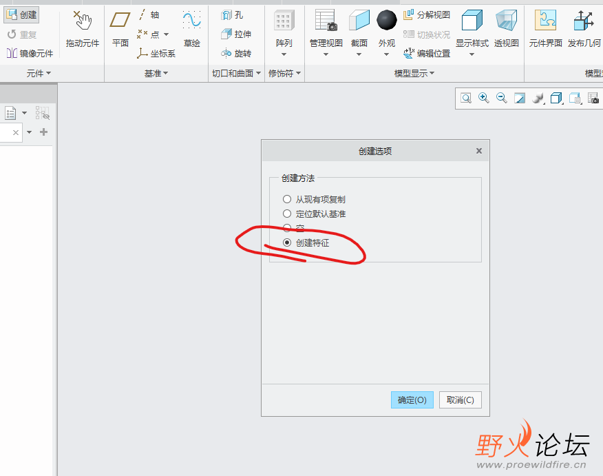

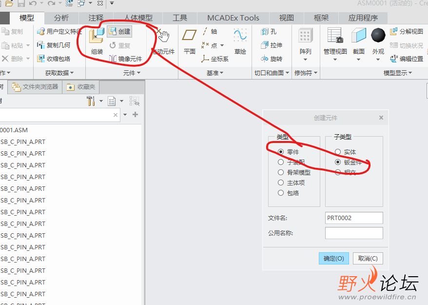

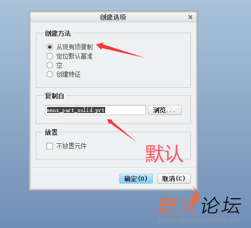

组件中创建钣金零件,这个钣金件没有用我自己定制的模板,但本身也有默认的参数,我想问一下这个默认的模型在哪?能不能修改

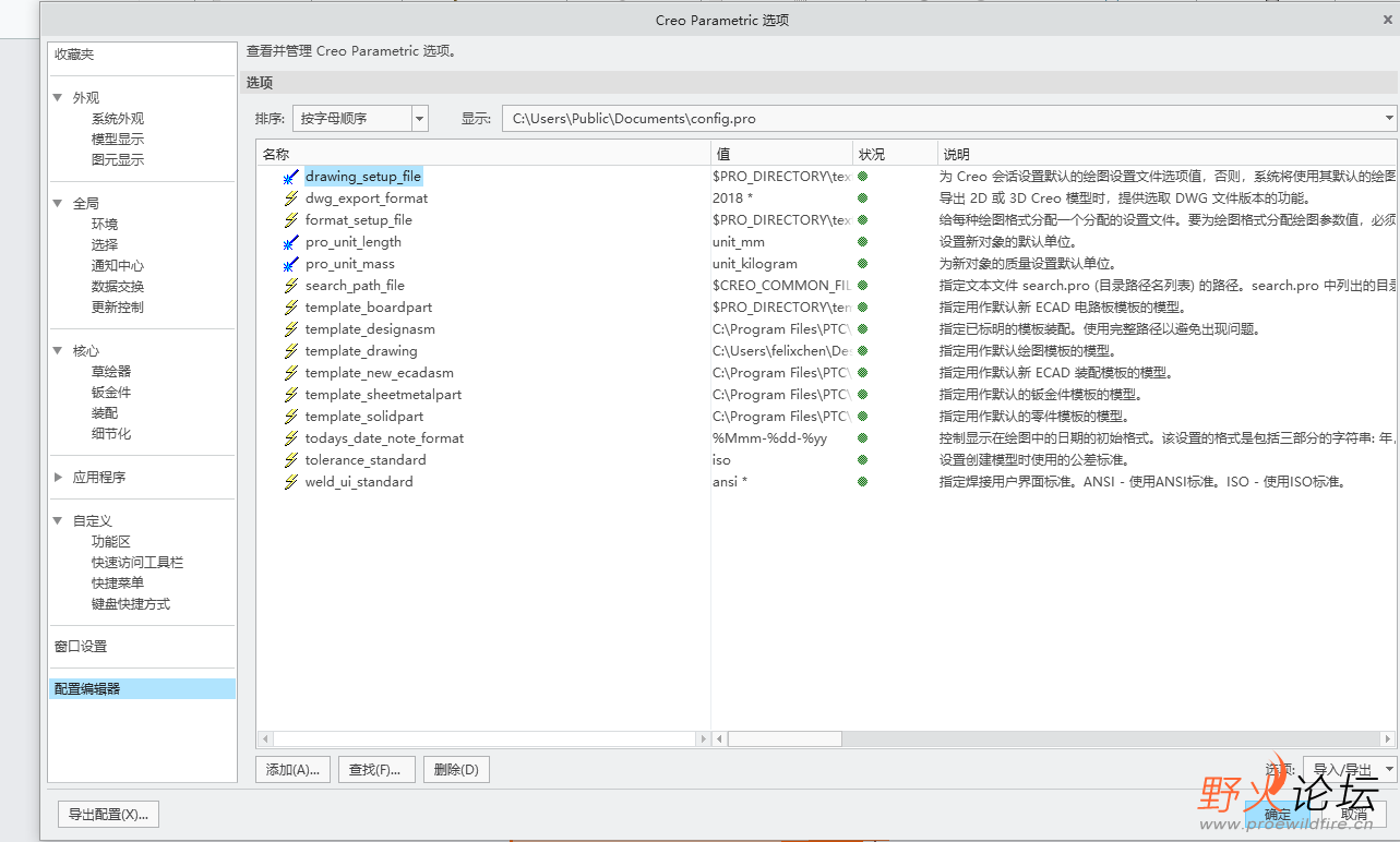

应该是template_sheetmetalpart这个选项里设置的模板吧。

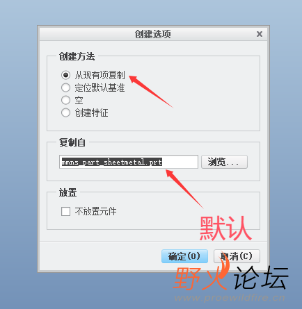

创建方法如果选择从现有项复制的话,会出现默认模版选项框,
但如果是我上图的创建特征,就不是默认模版

指定钣金模板
emplate_sheetmetalpart D:\XXX\mmns_part_sheetmetal_abs.prt

在选项里的配置编辑器
 楼主| 发表于 2025-2-18 10:28 | 显示全部楼层
xuyanyuan 发表于 2025-2-18 08:35
指定钣金模板

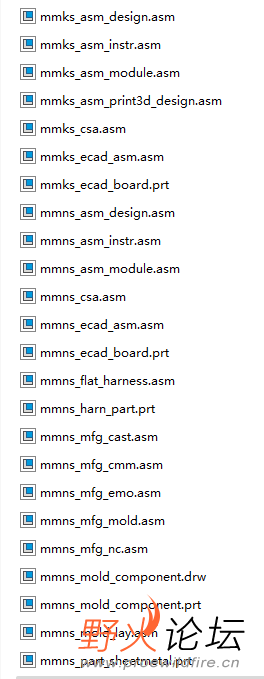

看一下我的截图,没有你一样的模板文件,但和sheet相关的文件我都修改了,然后再重复:组件——新建——零件钣金件——创建特征,还是不对,真是郁闷,

在选项里的配置编辑器
这是个人指定的配置,你按照我顶楼说的在组件中创建零件,并基于特征,不会引用这个模板的

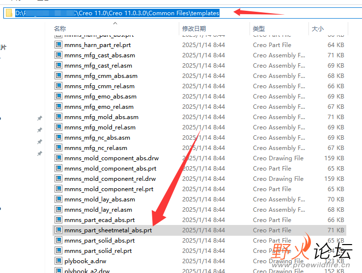

版本不一样 就少了一个_abs啊
指定钣金模板
emplate_sheetmetalpart D:\XXX\mmns_part_sheetmetal.prt
组件-新建 如下操作

要选择,创建特征,而不是你选择的现有选项复制,你还没看明白我的问题啊
