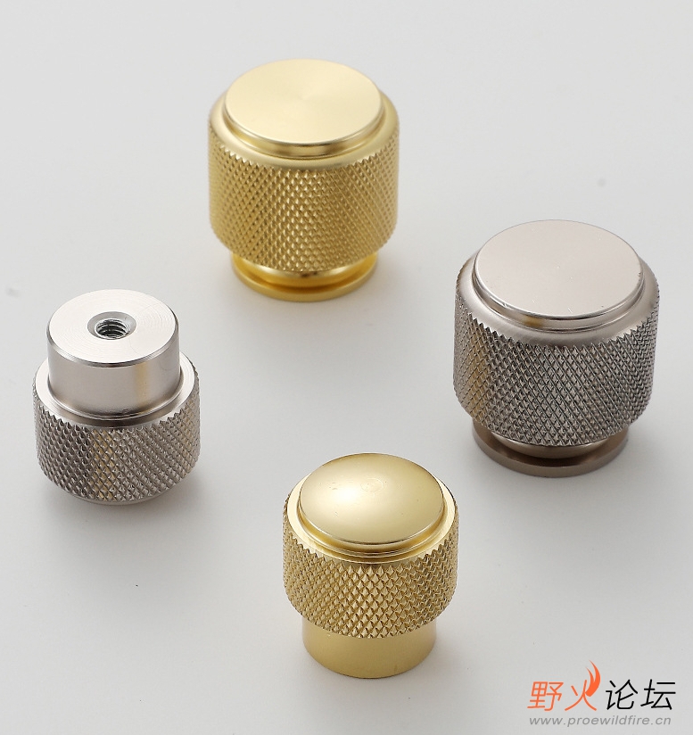

向高手求助:
这种纹理效果怎么建模做出来啊

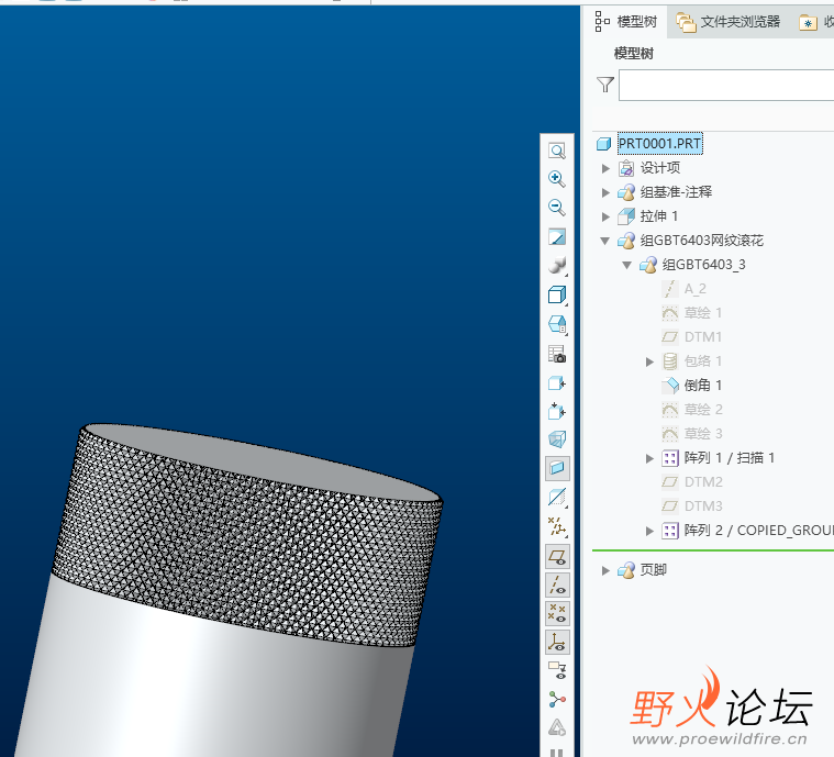

发表于 2025-1-19 18:40 | 显示全部楼层
扫描-陈列-镜像

发表于 2025-1-20 08:17 | 显示全部楼层
拉伸扫描 阵列搞定

发表于 2025-1-20 08:24 | 显示全部楼层
最简单的一种花纹了,没有之一,就二楼的方式

发表于 2025-1-20 10:07 | 显示全部楼层
扫描+阵列

发表于 2025-1-20 14:20 | 显示全部楼层
2楼正解。另外头像不错,刘亦菲吗?
