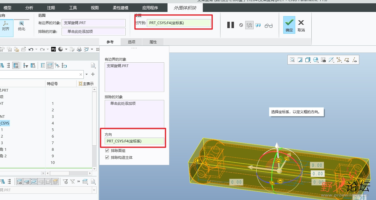

creo的外围体积块和图形的方案是偏的,怎么调到和图形水平

你可能是图形没放平   你先把图形放平

重新建一个和产品平行或垂直的座标系,以这个新座标系创建外围体积块就没问题了

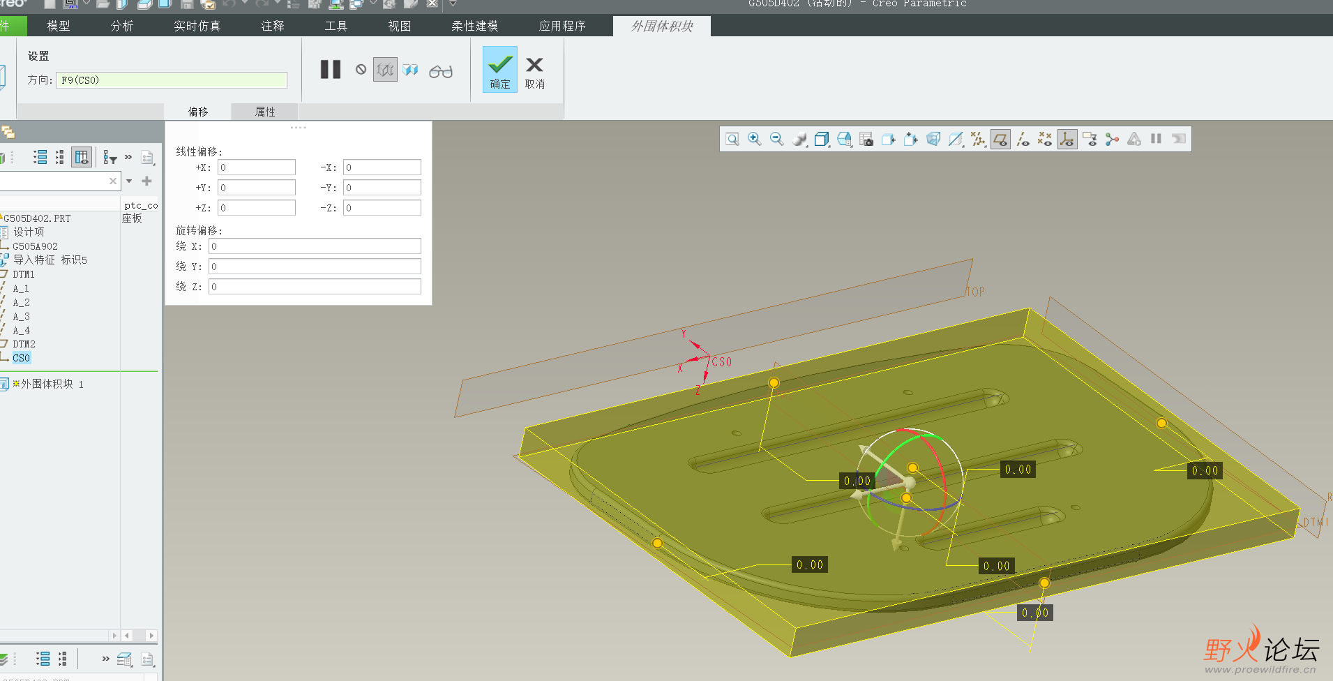

点优化会不一样

找找这两处

这种也是得坐标系是对的才行

不用看了 重新去参搞个新坐标系 全解决  我们拿到外部设计公司的ID模型  模型都是歪了的  坐标对不齐  90度垂直都是90.XX度  面都是斜的 都要重新建模  这样根本没法详细设计的
  第一步 就是先草绘参照曲线 搞个新坐标系 导出stp  把杂七杂八的坐标参照去除  保留一个对齐的默认坐标  重新导入再去详细结构设计  事半功倍   否则一直歪的  干个啥都不方便

那就只能换坐标系了,谢谢分享经验
