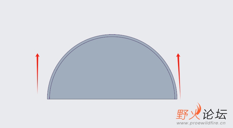

半圆或者圆形的产品对半中间分模,表面光面和做粗皮纹,可以直接出模吗?开模后会不会出现拉毛的现象,请大神解答!!

如没有拔模斜度,粗纹是肯定拉花,光面看用料,pom通常不会,ABS等看模具精度,介于会与不会之间。

这个要看你具体要蚀什么纹了,纹版上应该是有要角度要求的!

反正我从一开始入行接触到这类产品都是在对接处做一小段直面做拔模。不论是什么样的表面

反正我从一开始入行接触到这类产品都是在对接处做一小段直面做拔模。不论是什么样的表面 ...
6啊,

在两边做一个直线面,做斜度。不然两边分模处因为斜度小,拉伤
