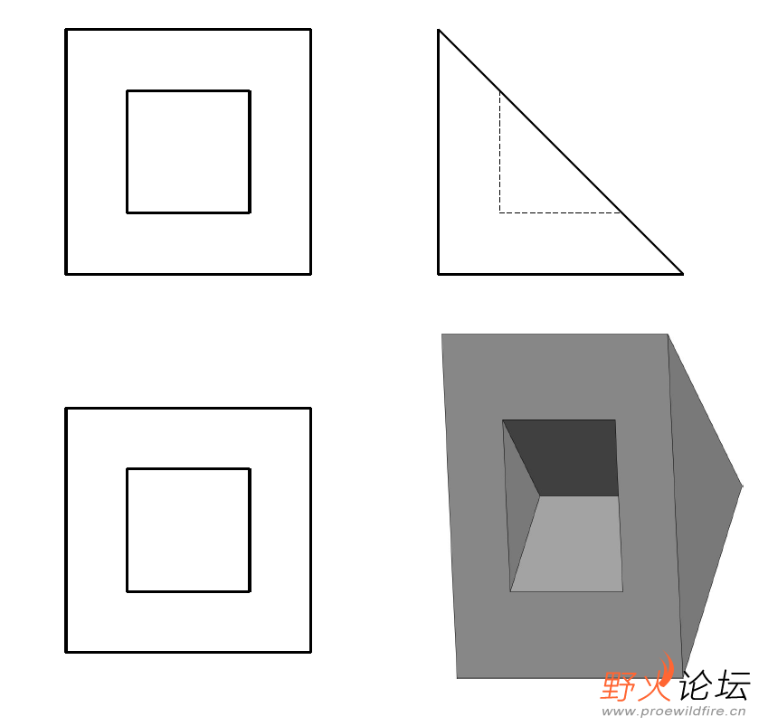

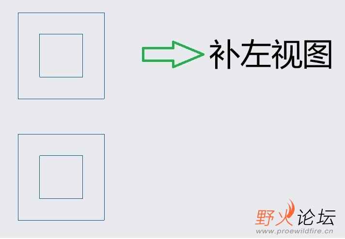

2004年一家外资公司招聘结构工程师时的一个看图能力测试题,今天拿出来给大家娱乐测试一下!
下图是主视图和俯视图,要求绘出左视图!(图纸是第一角法):
补左视图
补左视图

发表于 2025-1-9 10:51 | 显示全部楼层
搞了一个简单的

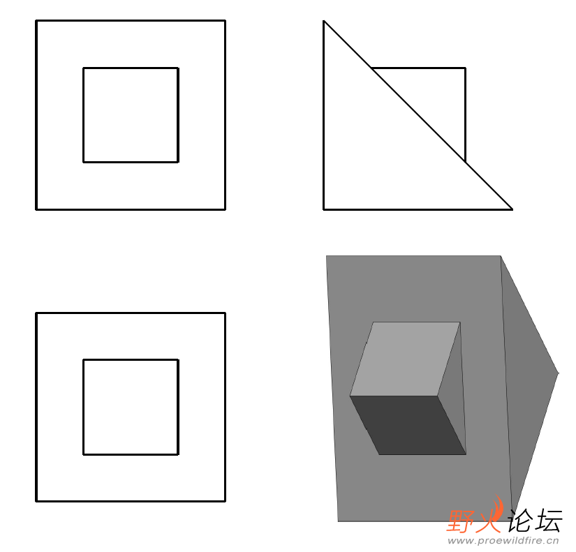

发表于 2025-1-9 10:57 | 显示全部楼层
再来一个

发表于 2025-1-9 11:00 | 显示全部楼层
再来

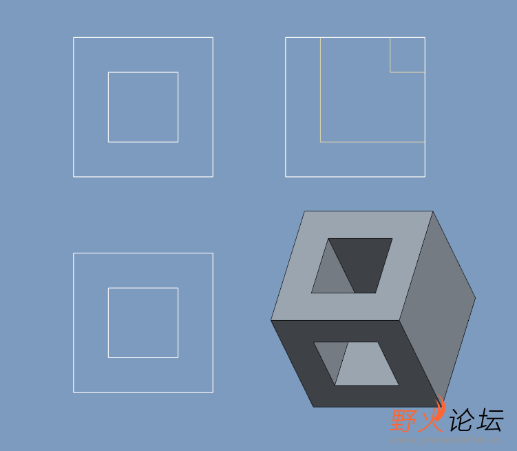

发表于 2025-1-9 11:06 | 显示全部楼层
应该还有
607
798
发表于 2025-1-9 11:07 | 显示全部楼层
这个应当会有很多种可能吧

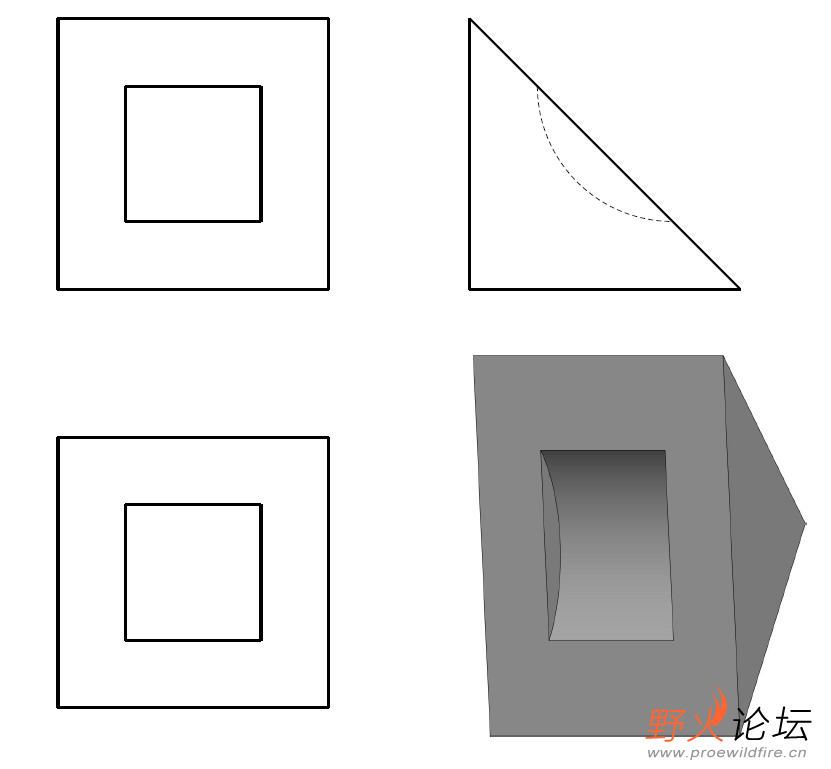

发表于 2025-1-9 11:14 | 显示全部楼层
圆弧凸的也可以,只要是光滑的就可以,差不多是那个时候,那时流行用pro/e-2000或2001.野火版刚开始
