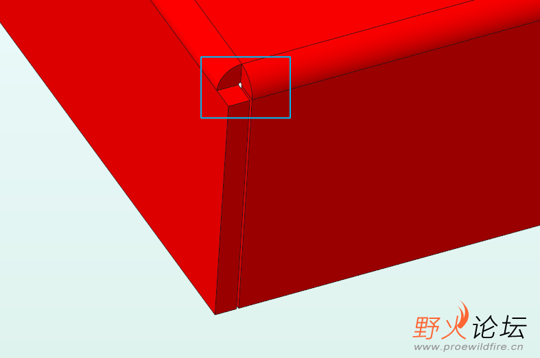

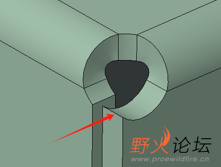

用CREO10做拐角止裂槽,想做出图2的效果(用UG做的),可目前只能做成图1的样子(有尖角)。
哪位老师给指点一二?

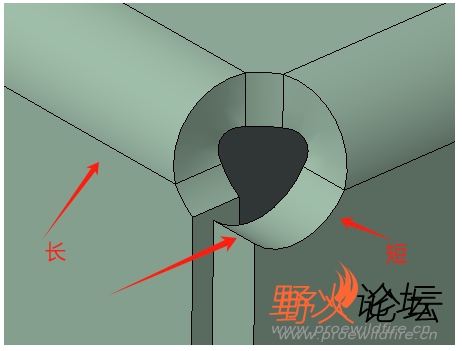

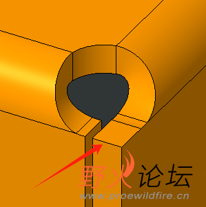

liulin_ch 发表于 2025-1-5 21:52
求助问题你就上图档
UG的钣金和Creo比起来,就像幼儿园的学生水平
刘工请教一下! 这种东西 长包短 好还是短包长好?
370
517
发表于 2025-1-6 13:25 | 显示全部楼层
一般根据折弯顺序来。
62
877
1137
发表于 2025-1-6 14:21 | 显示全部楼层
你要不怕挨打 你就短包长
624
820
发表于 2025-1-6 14:51 | 显示全部楼层
我们都是短包长
624
820
发表于 2025-1-6 14:52 | 显示全部楼层
liulin_ch 发表于 2025-1-6 14:21
你要不怕挨打 你就短包长
按我自己的理解,也是长边包短边更好折弯,可是我们车间的折弯师傅,都要求短边包长边
266
392
发表于 2025-1-6 15:16 | 显示全部楼层
我们车间习惯这样包,先折弯短边,再折弯长边,这样不用换刀模。
