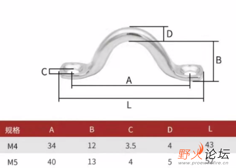

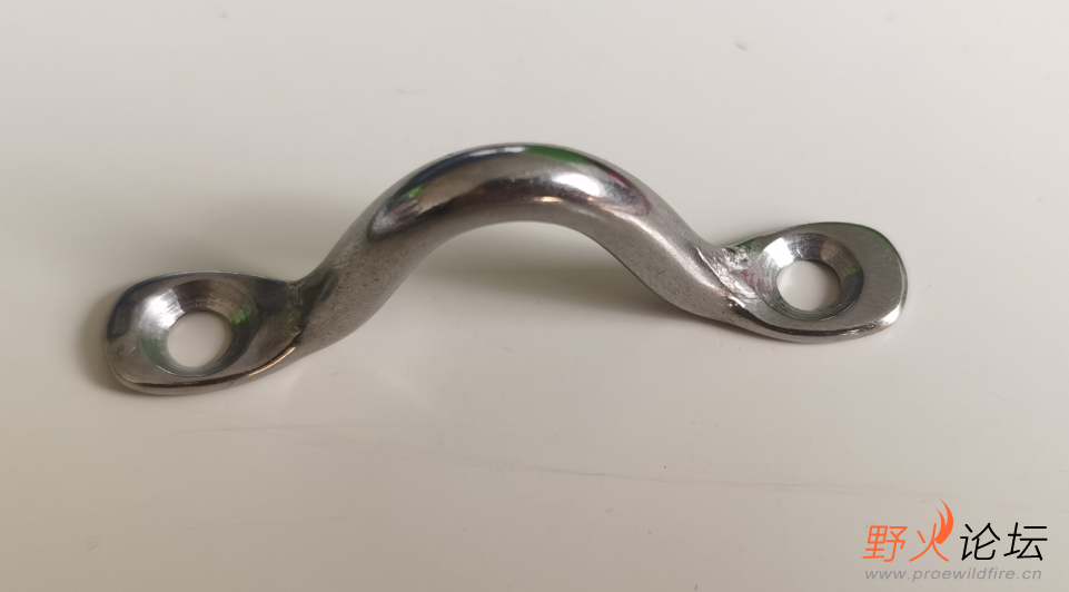

这个驼峰怎样画最简单,搞了好久,过渡的地方还是不好看,就不发出来了献丑了
实物
实物

发表于 2025-1-3 17:56 | 显示全部楼层
就混合呀。圆和方的混合。
81
102
发表于 2025-1-3 18:11 | 显示全部楼层
圆,45°对角分割四个点,和直的去混合。然后你再去调细节。

发表于 2025-1-4 08:01 | 显示全部楼层
如要像,得用曲面来做

发表于 2025-1-4 08:51 | 显示全部楼层
要好看就是分段来段,螺丝固定位置和驼峰的圆的扫描出来,然后过渡区域加线边界混合再实体化

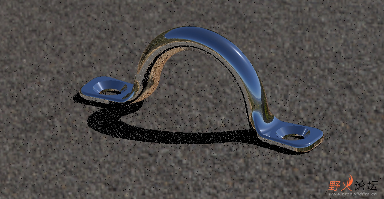

发表于 2025-1-5 00:28 | 显示全部楼层
CREO11.0  画的不好 参考一下

发表于 2025-1-8 08:44 | 显示全部楼层
我一般是混合扫描一半,然后镜像一下,再稍微切切就可以了
