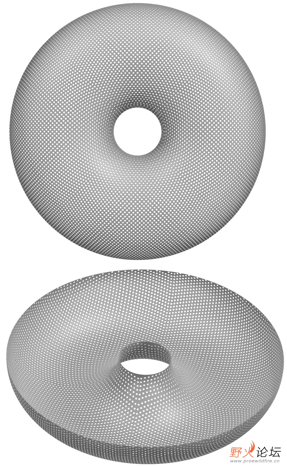

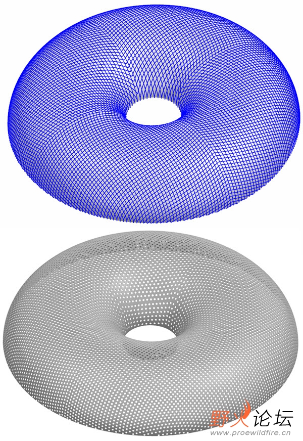

这种要划分均布网格,在交点打孔。

这种要划分均布网格,在交点打孔。
大佬你这个是creo画的吗?还是其它软件画的呀,感觉效果可以呢

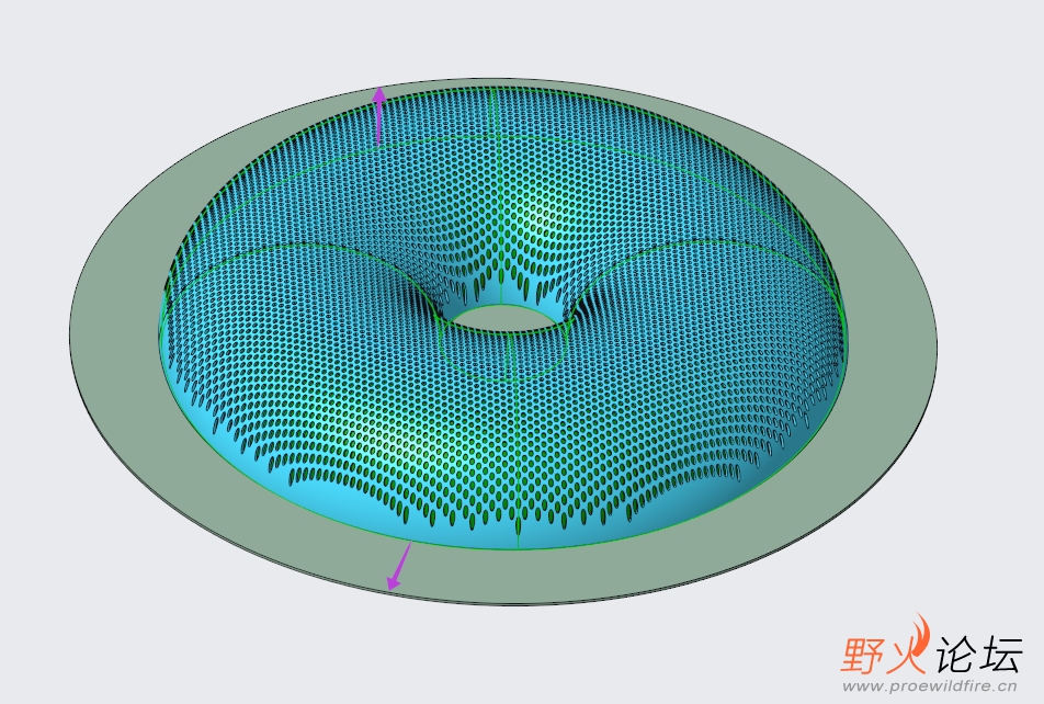

发表于 2025-1-3 08:36 | 显示全部楼层
说个简便的方法,用钣金模块做,先在平板上阵列孔,然后凸模成型,然后裁剪修边,这样也最符合实际生产

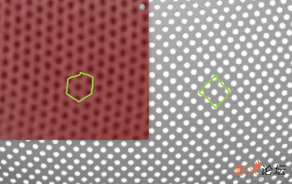

chfm 发表于 2025-1-2 14:02
这种要划分均布网格,在交点打孔。
你这个是四边形排列   楼主的是六边形排列  还是有点不一样.
不过你这个做的很不错

 楼主| 发表于 2025-1-3 10:13 | 显示全部楼层
mostpowerman 发表于 2025-1-3 08:36
说个简便的方法,用钣金模块做,先在平板上阵列孔,然后凸模成型,然后裁剪修边,这样也最符合实际生产 ...
这个方法我试过,不知道什么原因不做孔用凸模可以,一挖孔用凸模就失败了。钣金模块不是很熟。

发表于 2025-1-3 14:47 | 显示全部楼层
凸模边缘不能有孔,不然不能生成
 楼主| 发表于 2025-1-3 16:48 | 显示全部楼层
mostpowerman 发表于 2025-1-3 14:47
凸模边缘不能有孔,不然不能生成
这种方法效果也不行,边缘孔形状不仅被拉长了而且孔也布不满。

发表于 2025-1-4 17:22 | 显示全部楼层
不过你这个做的很不错 ...
菱形四边形就包含了六边形,看怎么划分了。
