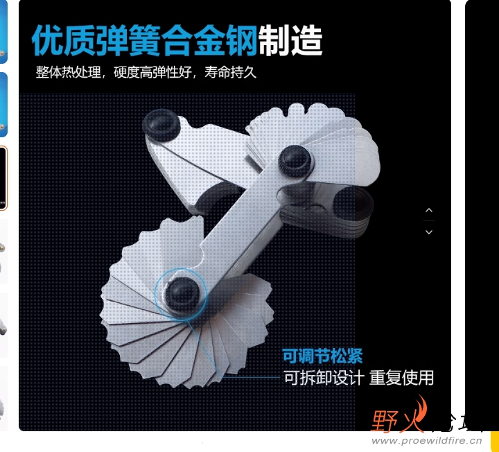

发表于 2024-12-26 17:41 | 显示全部楼层
1012
64
1866
发表于 2024-12-26 21:52 | 显示全部楼层
角卡(如楼上),不严尺量,跟踪草绘,逆向,查国标尺寸未注倒角多少,有DWG图纸的样可以直接测量下。
哦,对了,还可以用投影仪测。三坐标测,把握最基本的三点确定一个圆弧。圆角也是圆弧。
