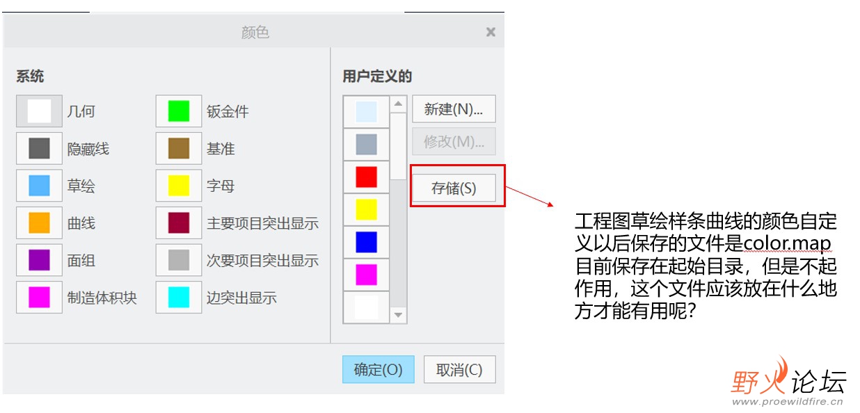

如图所示工程图草绘的样条曲线的颜色自定义以后,保存的文件是color.map,目前保存在起始目录,但是不起作用,这个文件应该放在什么地方才能有用呢?

插眼,,如果我没记错的话这个好像是存储在 UI文件中,,期待楼下大佬回复

10.0实测在启动目录是可以的(11.0自定义的颜色,直接保存到10.0的目录)
不行,你可以加一个 pro_colormap_path (路径)
看看
creo 11.0

感谢回复,按照pro_colormap_path路径设置了一下,工程图新建样条线的颜色还是无法保存,不知道问题出在哪里?
