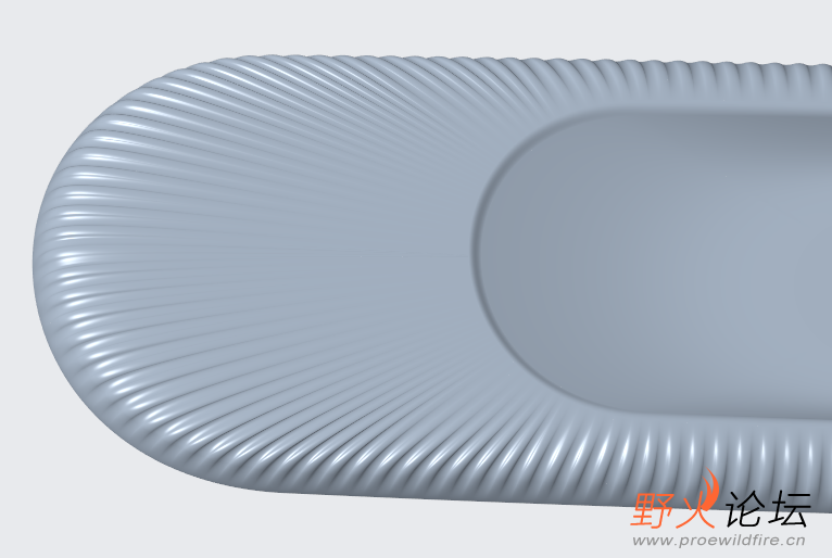

[求助] 大佬们,这个曲面是怎么画的?
105
133
发表于 2024-12-25 17:29 | 显示全部楼层 |阅读模式
悬赏10金钱未解决
阵列整不出来啊?
模型.zip
722.16 KB, 下载次数: 28

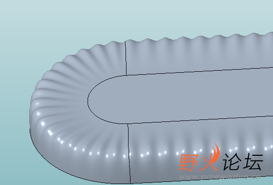

发表于 2024-12-26 09:00 | 显示全部楼层
权当提供思路吧
prt0001.prt.rar
296.06 KB, 下载次数: 26

 楼主| 发表于 2024-12-26 09:34 | 显示全部楼层
感谢分享,你这方法我尝试过,但因为他不是均匀的,在长的那段就会形变

 楼主| 发表于 2024-12-26 14:51 | 显示全部楼层
1024可乐艾斯 发表于 2024-12-26 09:27
版本太高。。。打不开
这个就是扫描,然后通过sin和trajpar函数控制弧度
生命在于运动

 楼主| 发表于 2024-12-27 19:41 | 显示全部楼层
xuyanyuan 发表于 2024-12-26 16:08
什么东西   先学习一下
能否解答一下
