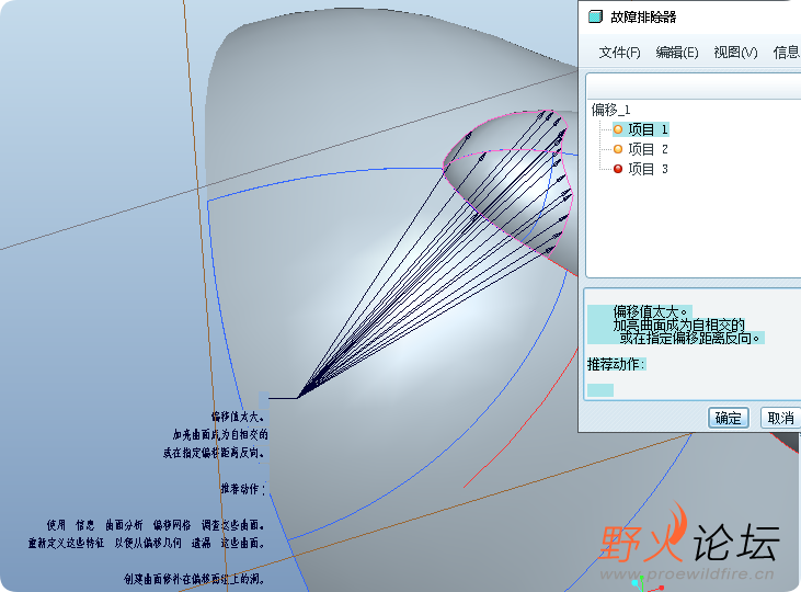

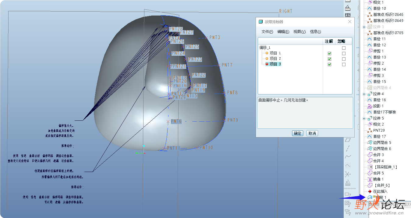

[求助] 作偏移的时候出现一下问题请教一下怎么解决
发表于 2024-12-21 16:22 | 显示全部楼层 |阅读模式
1.偏移值太大。
    加亮曲面成为自相交的
     或在指定偏移距离反向。
推荐动作:
    使用“信息,曲面分析,偏移网格”调查这些曲面。
    重新定义这些特征,以便从偏移几何“遗漏”这些曲面。
    创建曲面修补在偏移面组上的洞。
2.所需偏移几何不能在加亮顶点构造。
推荐动作:
    使用“信息,曲面分析,偏移网格”调查邻接曲面。
    可以用“遗漏”从偏移移除曲面。
3.曲面偏移中止。几何无法创建。
484

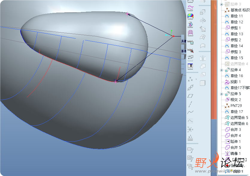

发表于 2024-12-21 17:40 | 显示全部楼层
你这线条也画的太多了吧
 楼主| 发表于 2024-12-21 18:03 | 显示全部楼层
返回边界混合做偏移还是不行1
 楼主| 发表于 2024-12-21 18:25 | 显示全部楼层
aa1aa 发表于 2024-12-21 17:40
你这线条也画的太多了吧
(*/ω\*)捂脸,能帮忙分析一下问题吗
 楼主| 发表于 2024-12-21 18:47 | 显示全部楼层
五岳论道 发表于 2024-12-21 18:03
返回边界混合做偏移还是不行1
推荐动作有人知道在哪查看。为什么我的5.0版本, 信息-里-没有这个路径选项

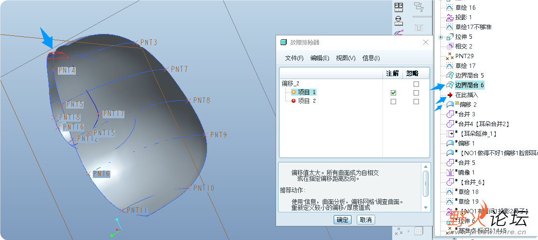

发表于 2024-12-22 11:04 | 显示全部楼层
厉害  偏不了  都是曲面质量差或者有收敛
产品结构完美全参关联方案  高级曲面  高级阵列  扫描关系式
QQ:398481639
430
577
发表于 2024-12-22 20:52 | 显示全部楼层
偏移距离大于了最小半径就是偏不了,重新构建曲面
484
631
发表于 2024-12-23 08:14 | 显示全部楼层
两头拆个四边面做就OK了
