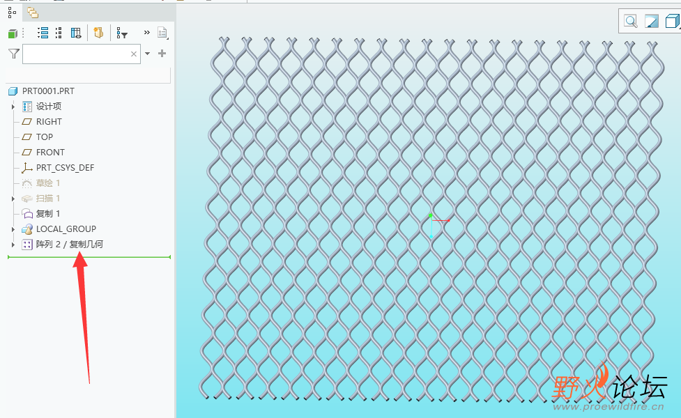

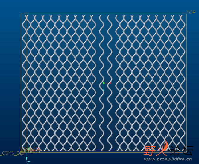

[求助] 问下阵列中间部分失败的原因
发表于 2024-12-18 16:44 | 显示全部楼层 |阅读模式
prt0001.prt.rar (450.99 KB, 下载次数: 19)

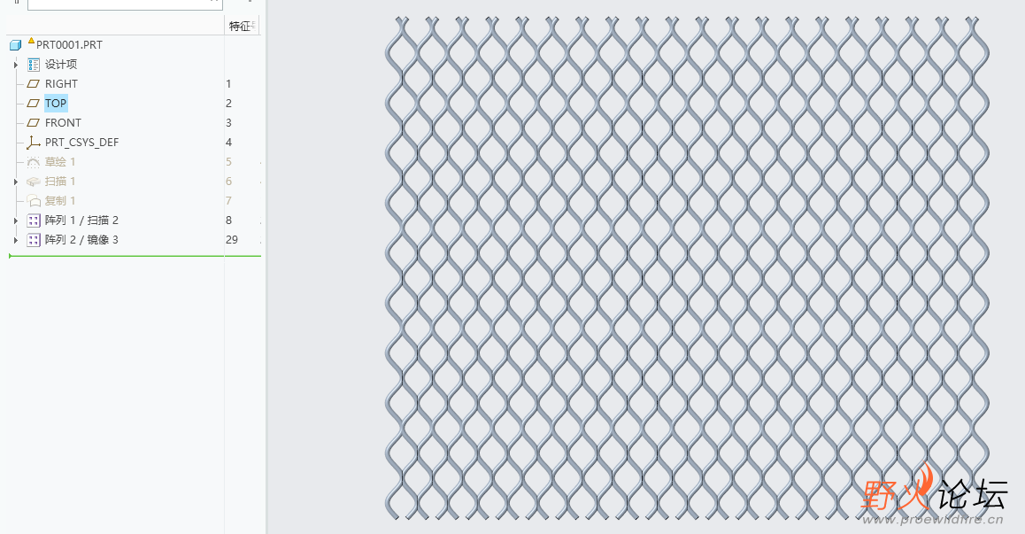

发表于 2024-12-18 17:08 | 显示全部楼层
取消分组单独阵列就可以了
 楼主| 发表于 2024-12-18 18:58 | 显示全部楼层
s494525797 发表于 2024-12-18 17:08
取消分组单独阵列就可以了
多谢,单独搞是可以,不知道一起为什么不行,还是间隔着中间出问题

发表于 2024-12-19 09:09 | 显示全部楼层
应当是镜像平面出了问题,如果没什么变化要求的话,用几何阵列吧,速度也要快不少
 楼主| 发表于 2024-12-19 17:37 | 显示全部楼层
多谢,这样也可以。想找下这种情况的原因,阵列数量再加多点,后面出错的位置断断续续的,几何检查里警告的位置也是断断续续的,感觉没什么规律。试了下单独做个镜像平面,还是这样。
