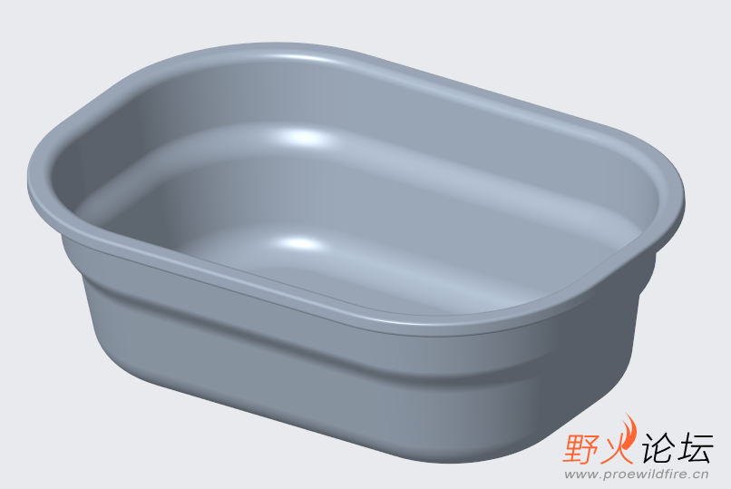

0.5厚,200*140*65左右的件一般加工公差能做到多少?求各位师傅解惑
特别是口沿 和翻边高度的公差能做到多少

沿上和底部尺寸问题不大,主要中间很难做到你要求的尺寸,拉伸后中间会内凹或者外鼓尺寸很难保证,沿上的尺寸0.3mm是可以做到的

 楼主| 发表于 2024-12-19 16:15 | 显示全部楼层
深圳包哥 发表于 2024-12-19 08:08
不说用料就是耍流氓
哈哈哈,材料是不锈钢

冲压成型件

感谢,工厂给的公差都到1mm了,是这家水平不行吗
