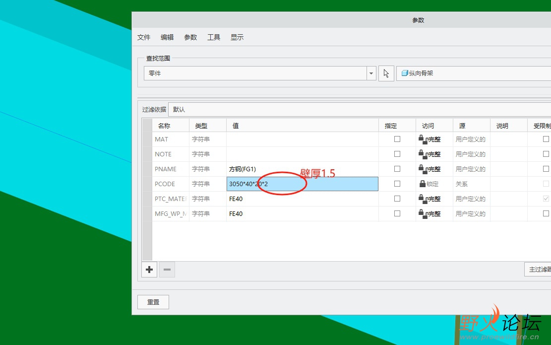

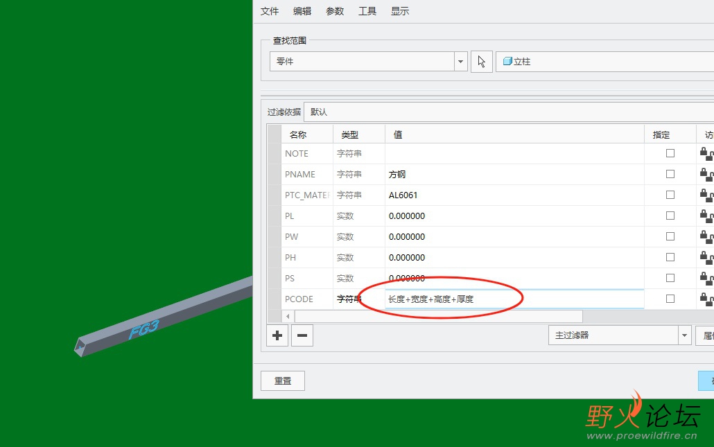

我想在出工程图装配清单时,在“PCODE”参数中自动导入(长度+宽度+高度+厚度),这样在装配图中可以很直观的看出材料用量.比如:长度=10,宽度=20,高度=30,厚度=1
在PCODE参数中就表示为:10X20X30X1
哪位大侠有好的解决办法,谢谢!

发表于 2024-12-18 13:12 | 显示全部楼层
pcode=itos(长度值)+"×"+itos(宽度值)+"×"+itos(高度值)+"×"+itos(厚度值)

不对啊!这个是直接取了整数,我的材料壁厚1.5,结果是2.0,我是需要原来一样的数,不做任何取舍

 楼主| 发表于 2024-12-18 14:20 | 显示全部楼层
不对啊!这个是直接取了整数,我的材料壁厚1.5,结果是2.0,我是需要原来一样的数,不做任何取舍[img][/img]

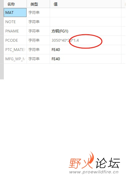

 楼主| 发表于 2024-12-19 08:48 | 显示全部楼层
搞定了,谢谢高人指教!
PCODE=itos(d4+d3)+"*"+itos(d79)+"*"+itos(d80)+"*"+itos(floor(d81))+"."+itos((d81-floor(d81))*10^(search(itos((d81-floor(d81))*10^9),"0")-1))
