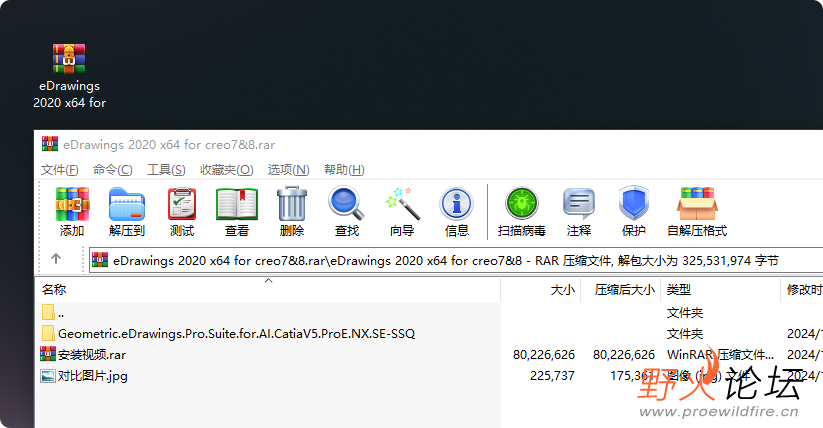

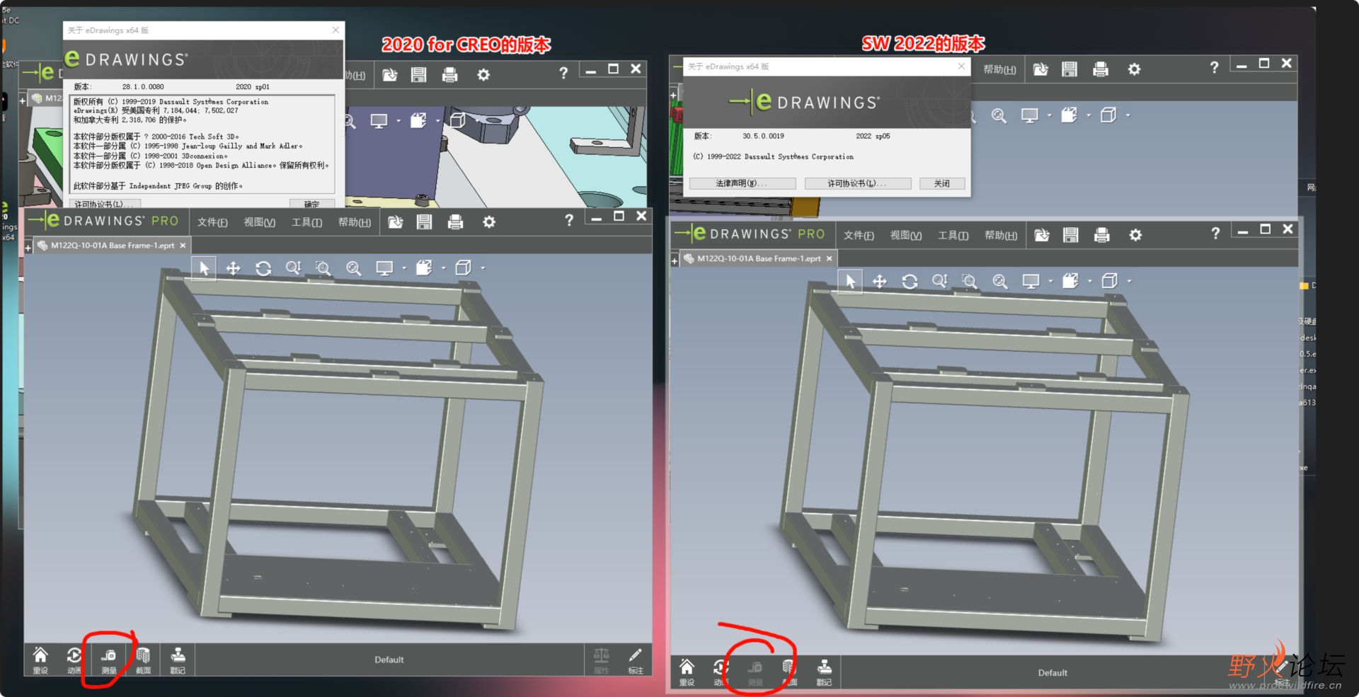

近期由于需要使用 eDrawings,我重新安装了该软件,新开一贴,录了个视频(跟安装包放一起了)。供大家参考。
安装时,我发现不显示已经安装的creo,经排查,发现该版本的 eDrawings 并不适用于 Creo 8.0.10。
特地将 Creo 降级到 8.0.9,成功解决了这个问题。
但是,这个版本有个好处 ,就是能测量高版本不能测量的尺寸,如图。
以下是网盘所含内容
通过网盘分享的文件:eDrawings 2020 x64 for creo7&8.rar
链接: https://pan.baidu.com/s/1zfh5fvkYpZKXVe0OYcnRPQ?pwd=akyx 提取码: akyx
https://www.123865.com/s/S7YAjv-pxWD提取码:O9FP

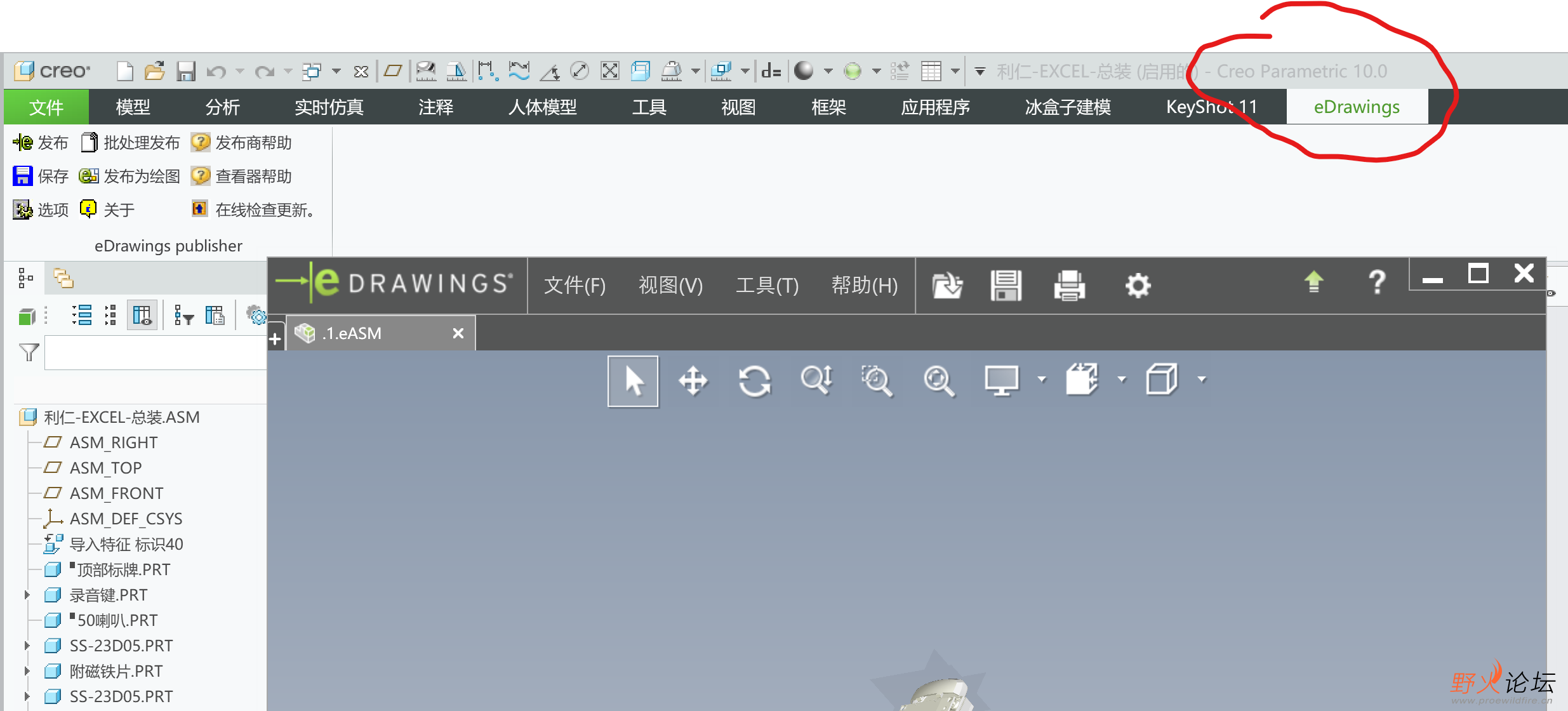

发表于 2024-12-17 11:37 | 显示全部楼层
10.0照样可以用edrawings
安装的时候操作一下,论坛搜索一下,有教程

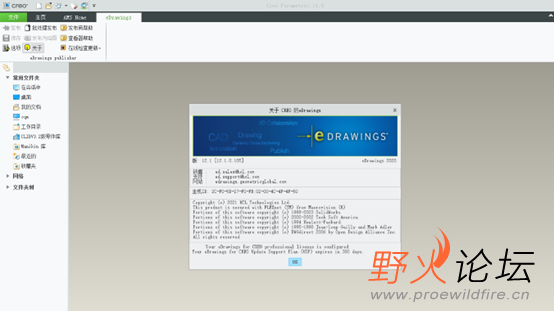

发表于 2024-12-25 09:26 | 显示全部楼层
搞定11也能用,没中不足edrawing版本有点低;导出的文件似乎只有一个颜色
