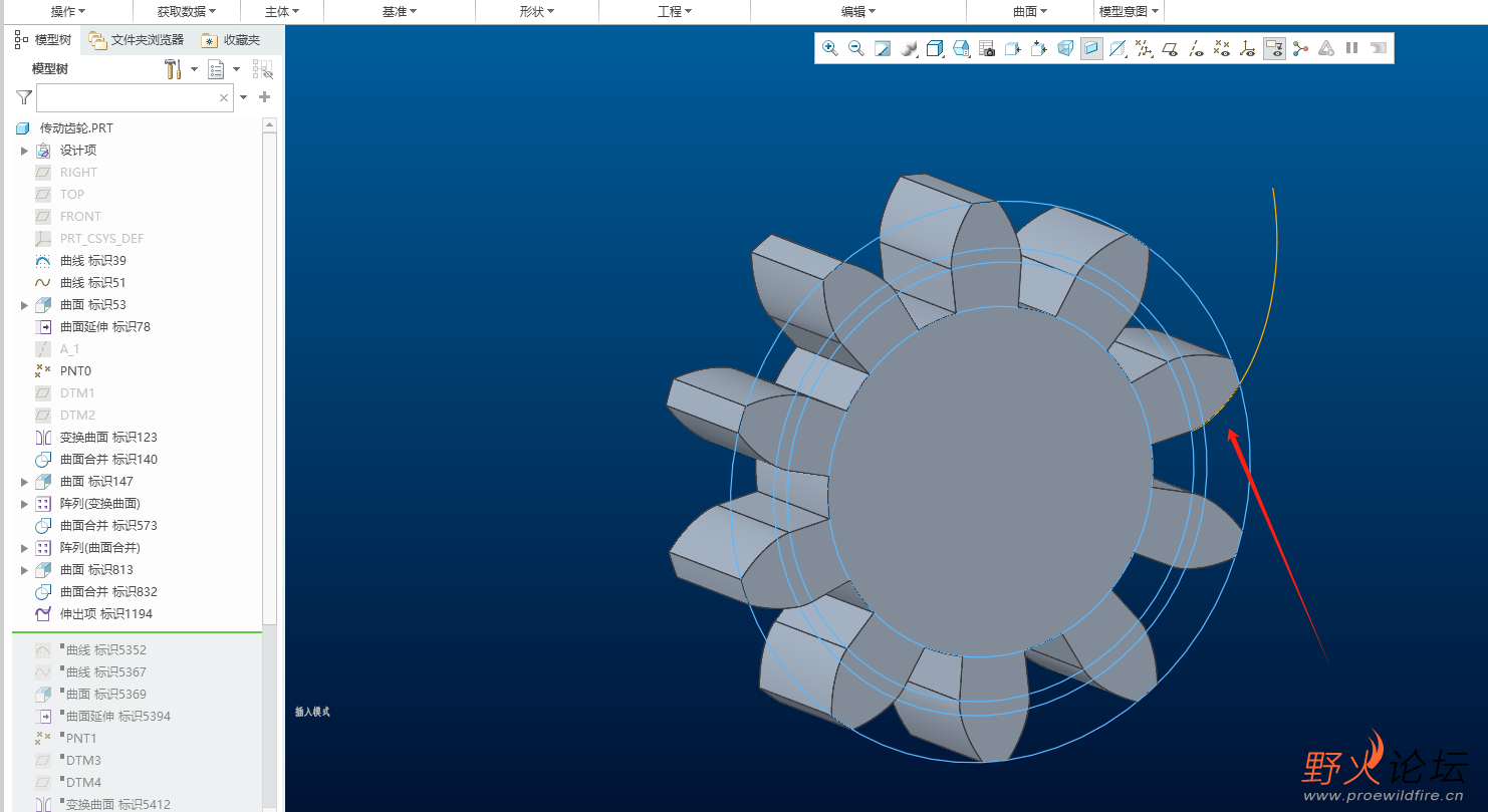

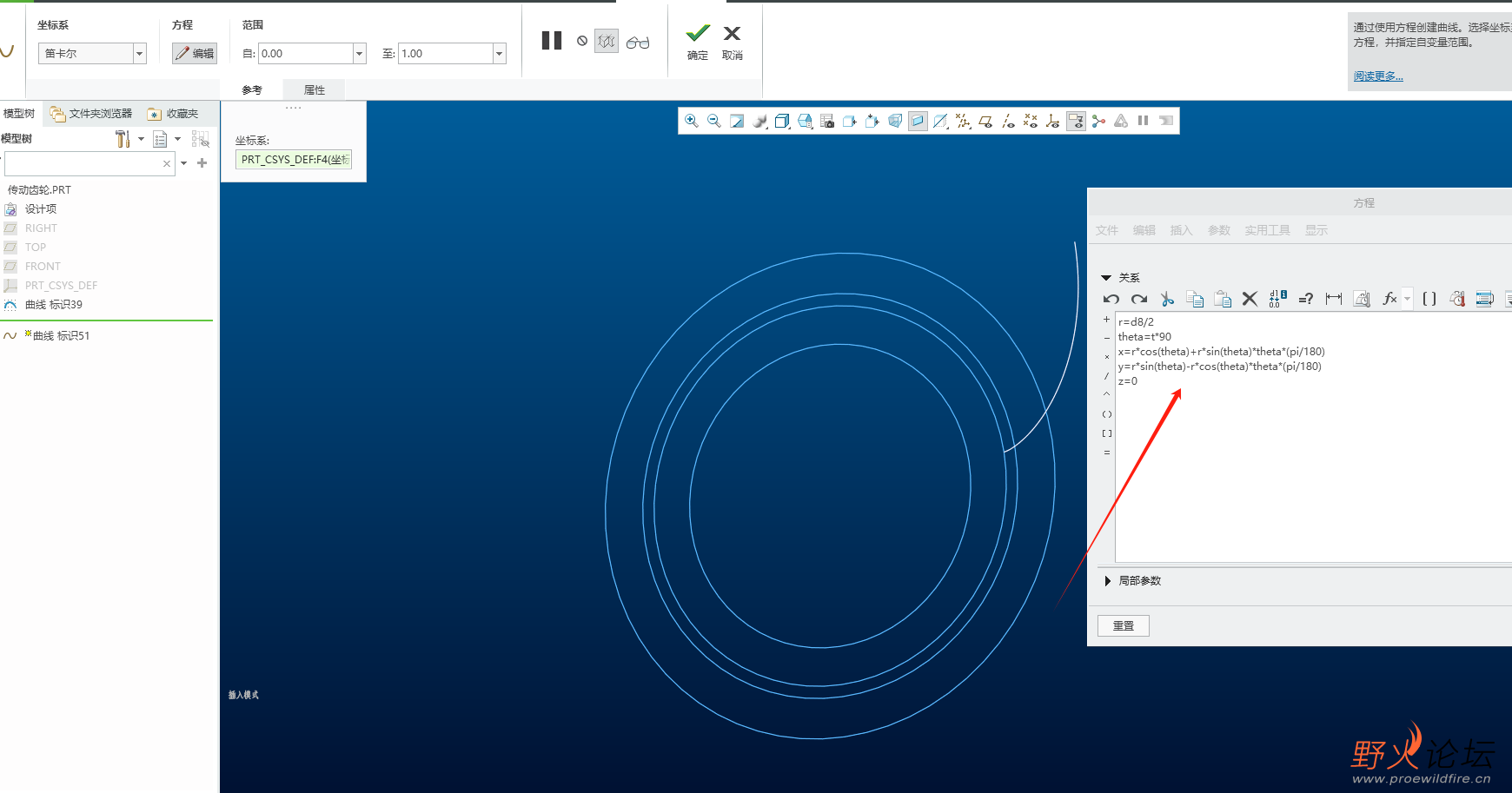

求一个可任意调整参数的齿轮
函数关系式
函数关系式
求一个可调整任意参数的齿轮
求一个可调整任意参数的齿轮

发表于 2024-12-7 11:50 | 显示全部楼层
有啊,我们就是这么用的,用族表,把齿数、模数、内孔、键槽尺寸放进去,改参数就行了。
