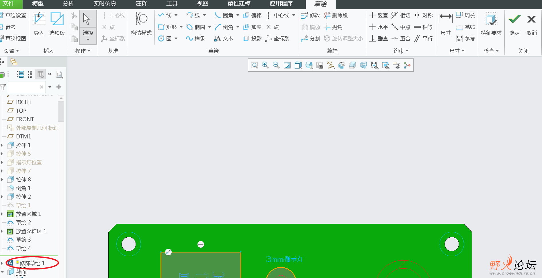

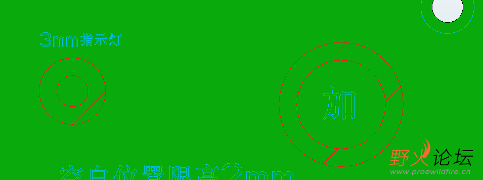

我出pcb限位图的时候剖面线很稀,ECDA区域的剖面线可以加密吗?

发表于 2024-12-5 17:29 | 显示全部楼层
布局模式下-双击剖面线-间距-半倍

发表于 2024-12-6 07:54 | 显示全部楼层
这种都是用修饰草绘创建的

 楼主| 发表于 2024-12-6 08:55 | 显示全部楼层
wanghenghui 发表于 2024-12-6 07:54
这种都是用修饰草绘创建的
我的是10.0版本,为什么我的修饰草绘进去后就是草绘界面没有可以编辑剖面线的选项呢?

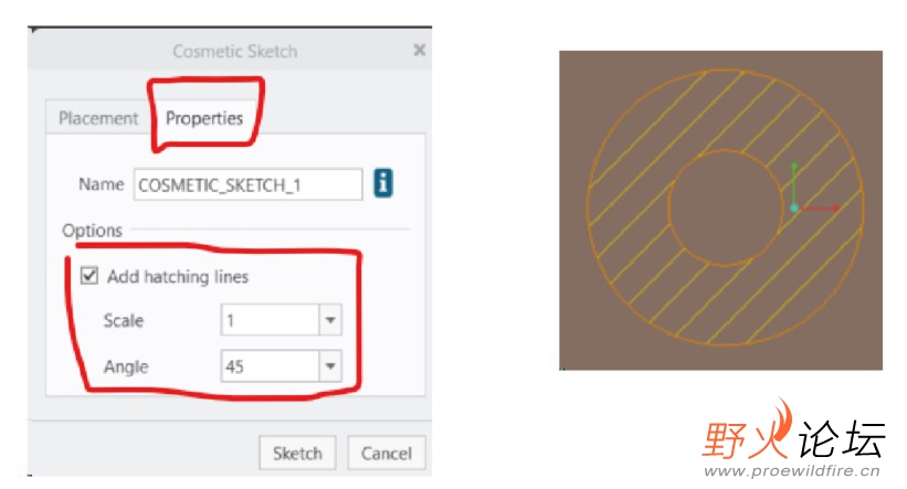

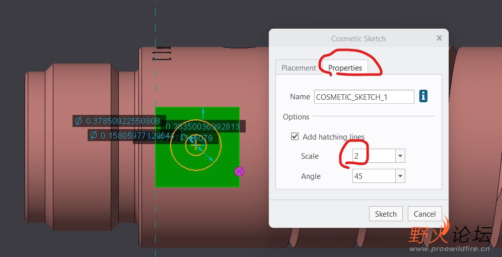

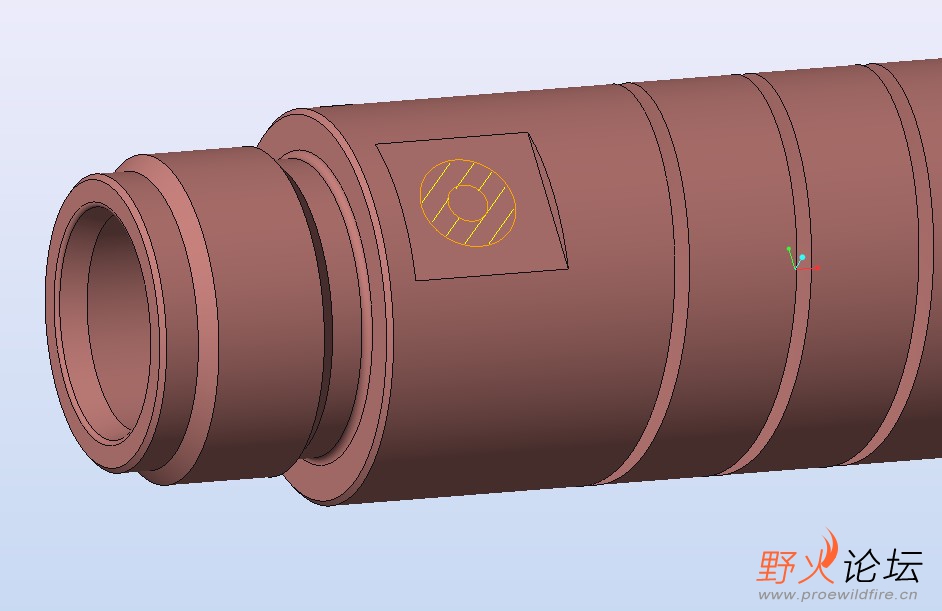

发表于 2024-12-6 13:28 | 显示全部楼层
少年老成 发表于 2024-12-6 10:47
懂了,可以在工程图编辑剖面线。。。在零件的放置区域里面好像不行
在选择修饰草绘时,他会要求你指定一个草绘平面,这时会弹出一个对话框,你要单击下【属性】,剖面线是在属性下设置的。比例的数值越小,线越密。
