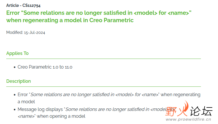

在prt0001.PRT中某些关系不再满足D146。如需了解详情,请参阅文章 CS112754。

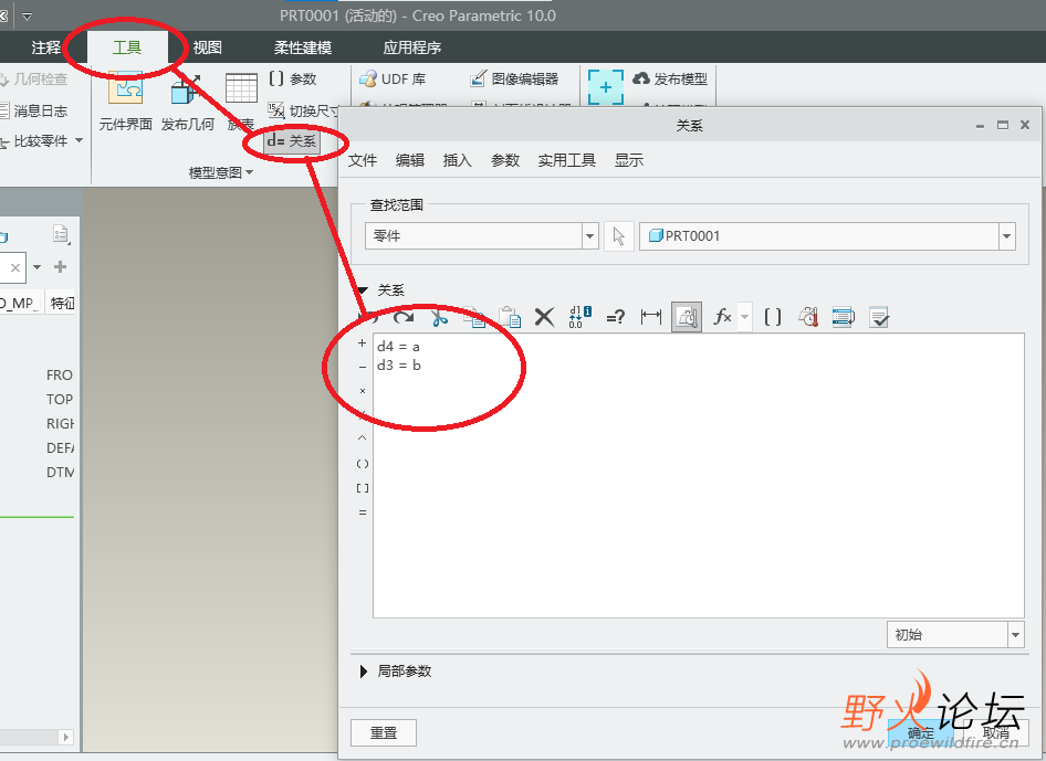

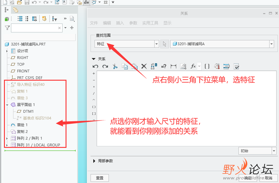

特征定义对话框里的尺寸填了关系表达式,提示是否添加特征关系,然后找不到哪里可以修改了,
这个文章 CS112754在哪里能找到?

工具,关系

多谢,CS112754在哪儿能搜到
 楼主| 发表于 2024-12-3 12:33 | 显示全部楼层
多谢指点,找到了,特征关系要把要看的特征选上才看得到,之前右边要么点的未选择任何内容,要么选的整体就什么都没有
