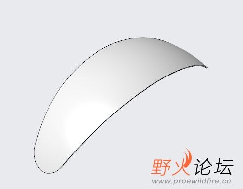

问问各位大佬,这个球面怎样展开?

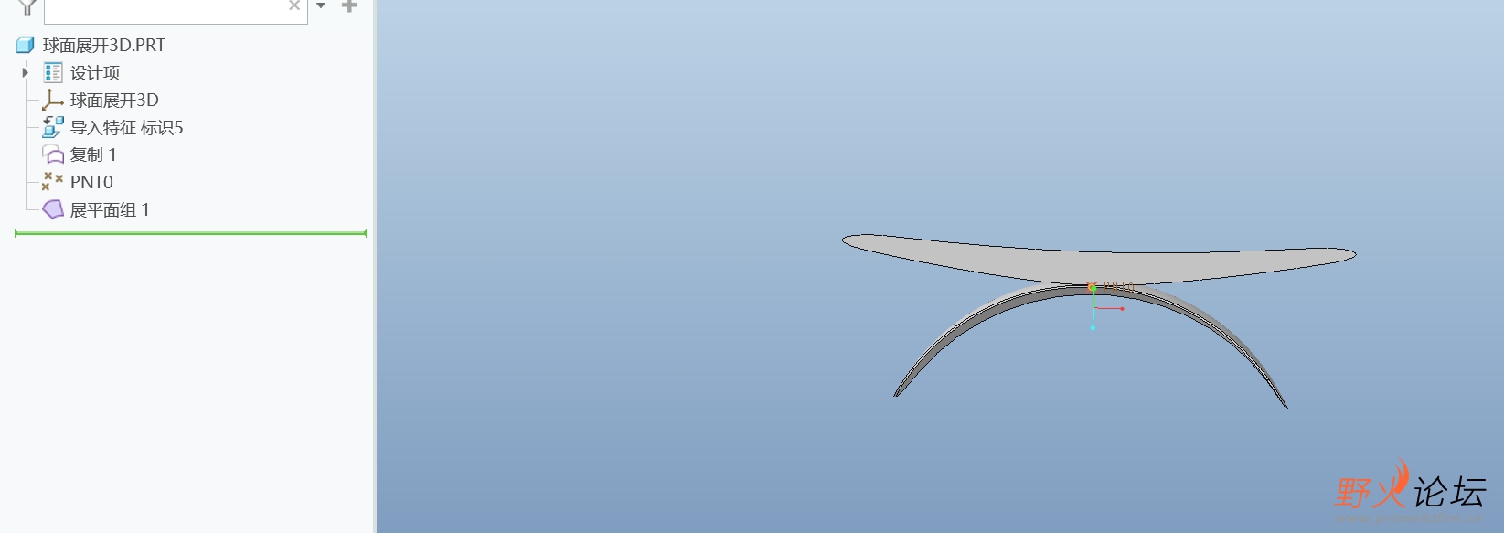

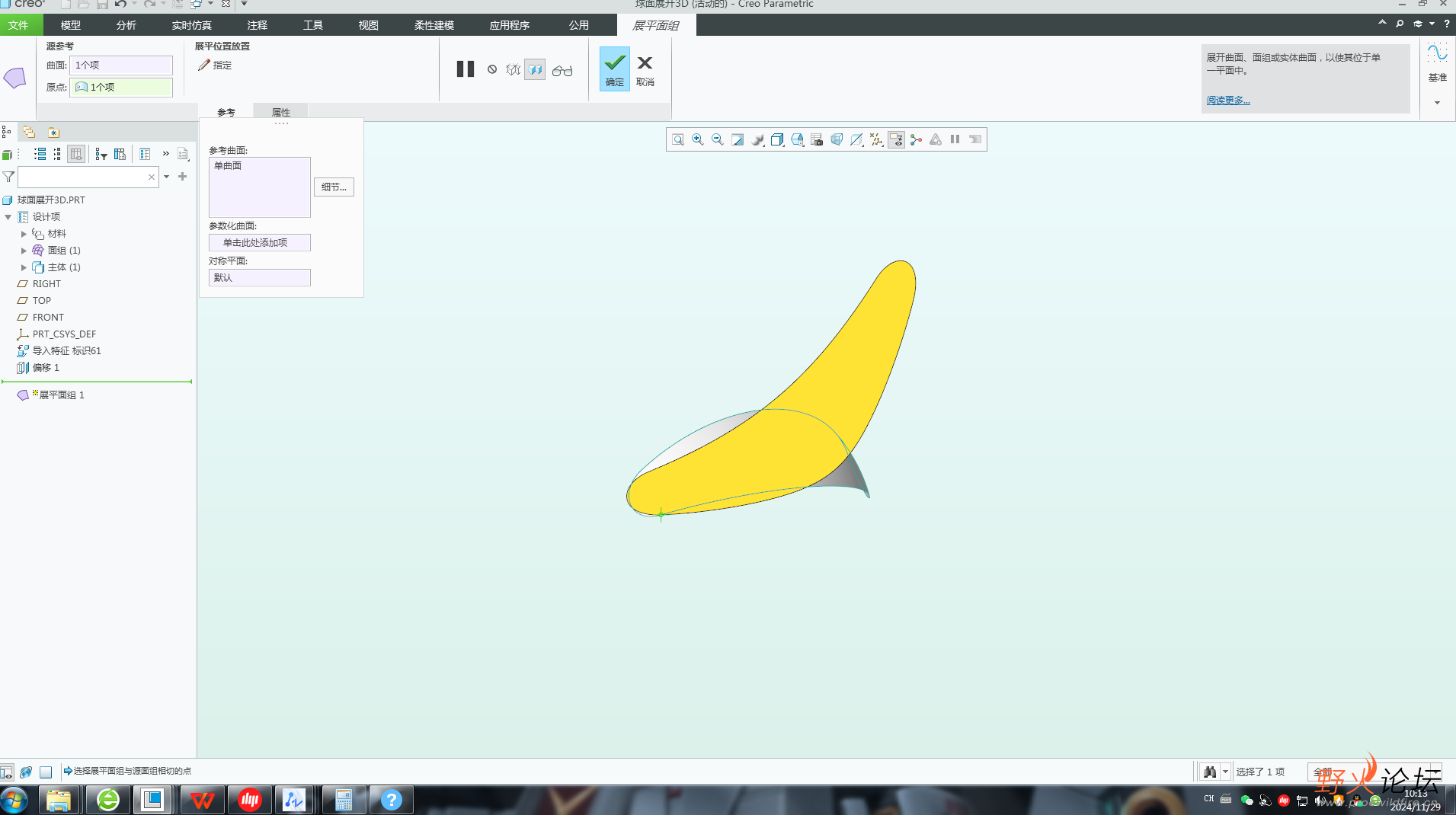

发表于 2024-11-29 09:24 | 显示全部楼层
展平面组最简单了,一步到位

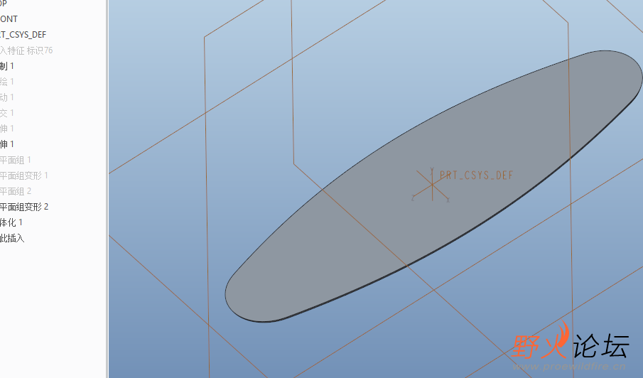

发表于 2024-11-29 11:09 | 显示全部楼层
为什么我展的是这样,不应该是椭圆的吗?原点是要怎么选的展平有没有什么技巧有大佬讲解吗

 楼主| 发表于 2024-11-29 14:02 | 显示全部楼层
H6627 发表于 2024-11-29 11:09
为什么我展的是这样,不应该是椭圆的吗?原点是要怎么选的展平有没有什么技巧有大佬讲解吗 ...
我展开也是这样,实际情况估计不是这样

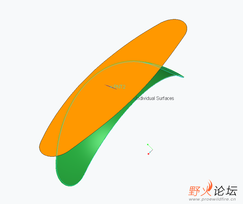

发表于 2024-11-29 14:44 | 显示全部楼层
一次不行  就展两次啊   换一下角度思考

发表于 2024-11-29 15:59 | 显示全部楼层
xuyanyuan 发表于 2024-11-29 14:44
一次不行  就展两次啊   换一下角度思考
复杂了点没看懂但是我有个简单的,有什么问题指点一下谢谢

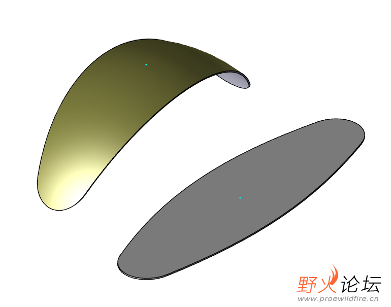

1797
发表于 2024-11-29 18:05 | 显示全部楼层
像这样应该能满足要求吧。

发表于 2024-11-29 21:31 | 显示全部楼层
Creo搞不定,所以用VISI一键展开的...
球面展开3D-1.rar
