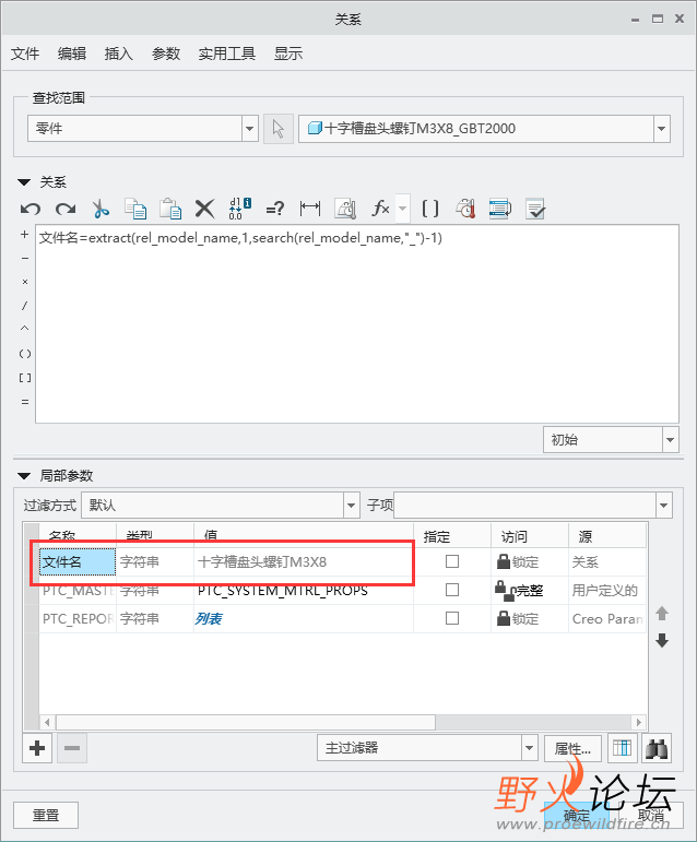

如题,公司的标准件的命名是XXX+下划线+国标号,如"十字槽盘头螺钉M3X8_GBT2000",在工程图的BOM里显示是名称栏目会太长,怎样让其显示为“十字槽盘头螺钉M3X8”或者说把下划线和后面的内容都不显示,记得是有这个功能但实在想不出来了,哪位大侠告知一下。谢谢!
备注,该有的参数都是完整的。

发表于 2024-11-14 17:55 | 显示全部楼层
类似这样吧:extract(rel_model_name,1,7)
红色的参数应该可以替换为其他参数
creo 11.0

发表于 2024-11-15 09:01 | 显示全部楼层
下面这段公式,几乎可以处理所有文件名
/*以下用于在文件名中提取信息
file_name=rel_model_name /*文件名称
strlen=STRING_LENGTH(file_name)/*计算文件名的总字符数量
p_s1=SEARCH(file_name,"-")/*查找"-字符"的位置
temp_name=EXTRACT(file_name,p_s1+1,strlen-p_s1)/*临时截取文件名
p_s2=SEARCH(temp_name,"-")/*查找第二个"-字符"在临时名称中的位置
p_s3=p_s1+p_s2/*计算第二个"-字符"在的位置
PN1=EXTRACT(file_name,1,p_s1-1)/*提取第一个"-字符"之前的文本
PN2=EXTRACT(file_name,p_s1+1,p_s3-p_s1-1)/*提取两个"-字符"之间的文本
PN3=EXTRACT(file_name,p_s3+1,strlen-p_s3)/*提取第二个"-字符"之后的文本
Cpartno=PN1/*图号

发表于 2024-11-15 10:54 | 显示全部楼层
标准件文件名命名为GB号-规格
bom里显示图号为GB号,名称及规格里显示为中文名+规格

发表于 2024-11-15 11:00 | 显示全部楼层
在工程图里面,引用"文件名"这个参数就可以了
发表于 2024-11-15 19:45 | 显示全部楼层
红色的参数应该可以替换为其他参数
加个search()可能会更好些。
 楼主| 发表于 2024-11-18 16:44 | 显示全部楼层
感谢!!
