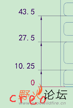

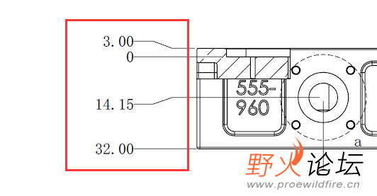

请问工程图标注怎么设置能和图片里的那个样式一样去掉箭头?

绘图配置ord_dim_standard STD_ANSI
尺寸不带连接线

临时的选这里

按照2楼的修改那个配置文件并保存,一劳永逸
